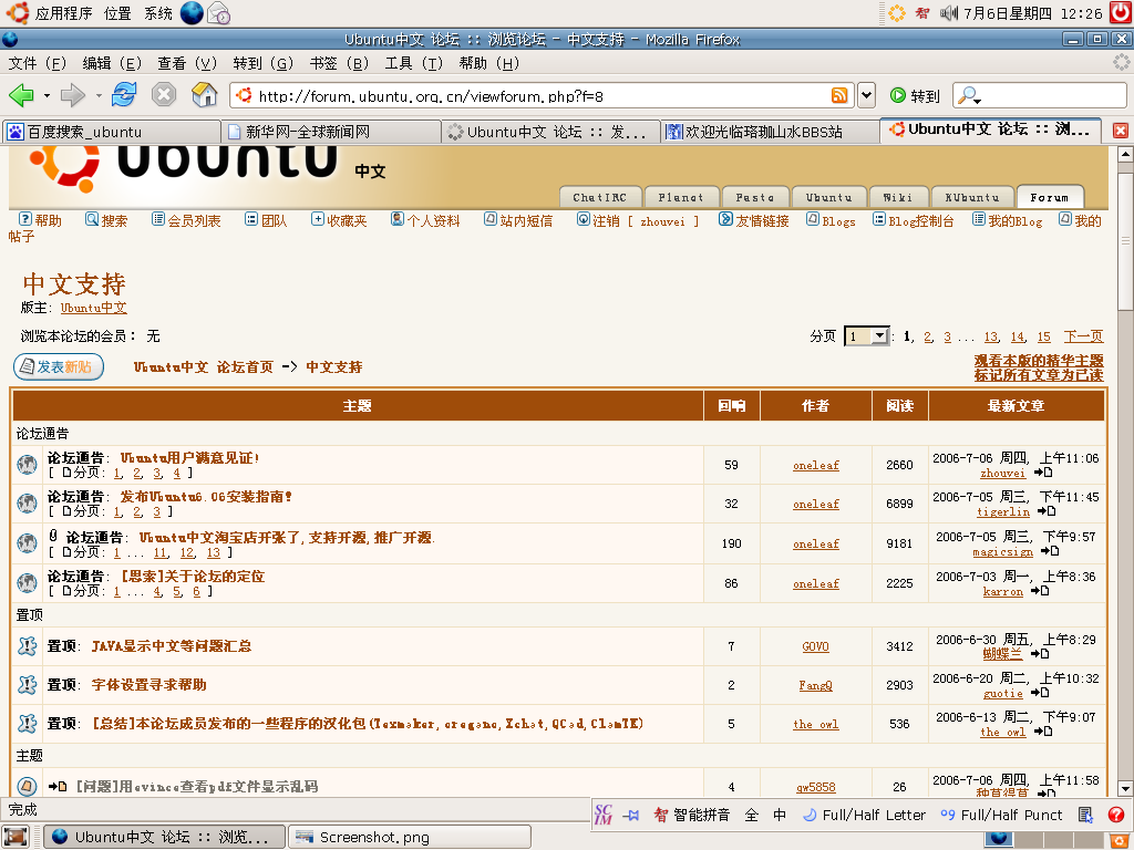

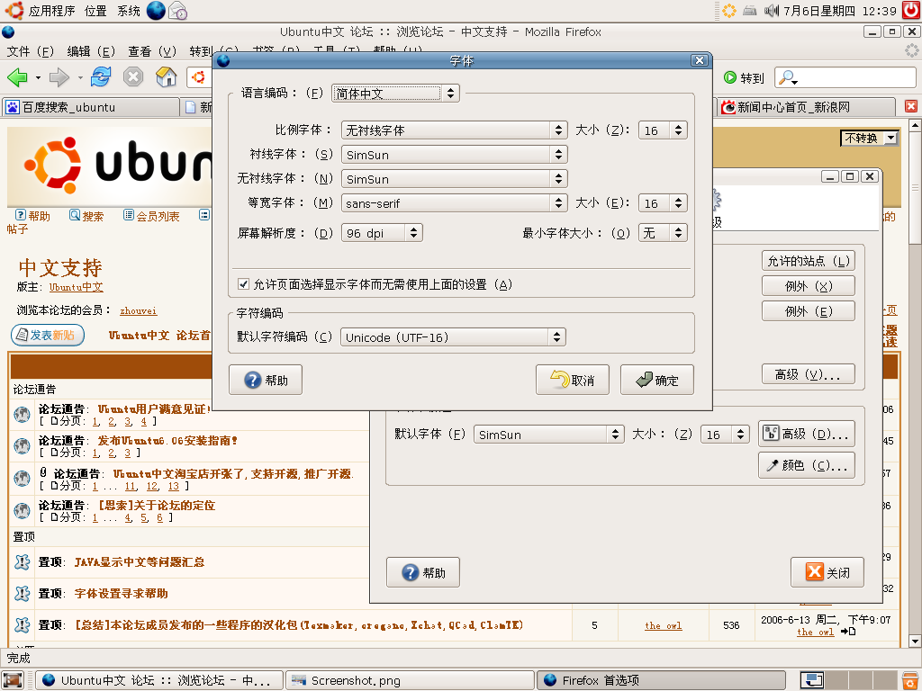

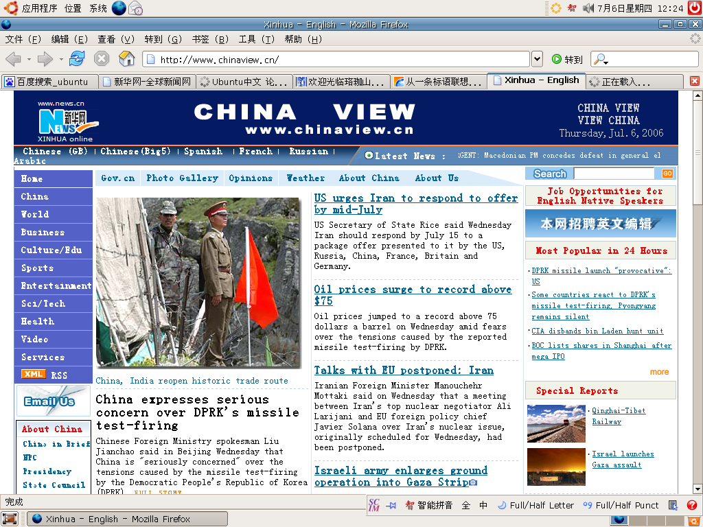

我安装的是文泉译,在浏览网页是firefox使用simsun体,等宽字体选择的是tahoma,总体来说,中文效果非常满意,和windows差不多,但是英文很难看,高手们帮我诊断诊断。

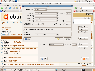

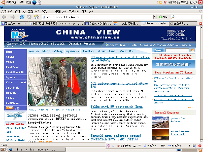

楼主把英文字体设置一下把,默认的就是这样,这只英文字体的地方就是在你的第一张图的那个地方,选择英文字体,然后设置就好了。我的fx是英文版的,也弄个图以供参考。
我发现 fx的字体中对于每一种字体解码都是专门设置的,楼主不妨设置看看。
