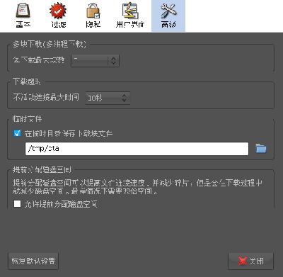

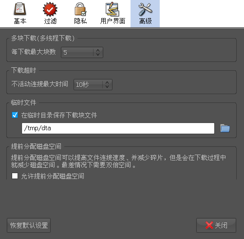

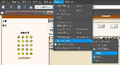

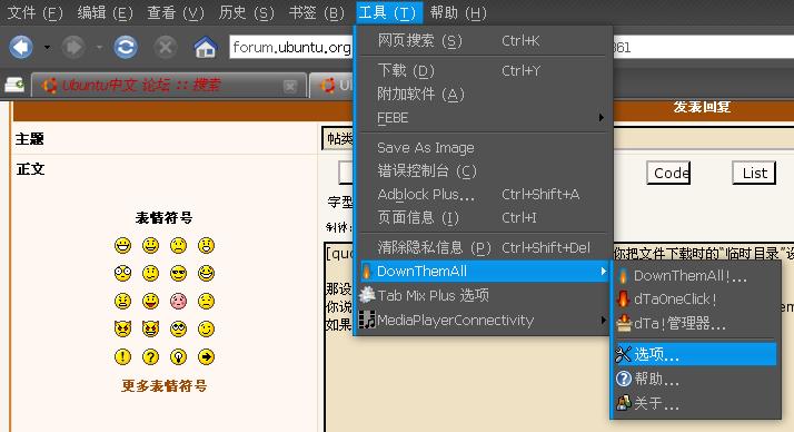

你说你“今天用firefox的插件下东西”,是用的downthemall吗?
如果是的话,看附件中的那2张图就行了
更改临时文件的路径到你有空间的地方,或者直接取消掉临时文件
先找到设置选项
先找到设置选项
