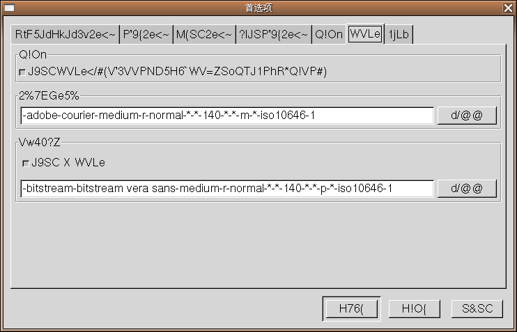

XMMS终于用上了ttf-vera-yuanti字体,显示比较完美

楼主!谢谢你!能不能说的更详细一点,字体怎么设置!
帖子 eexpress »
lz的图,系统字体好像不对哦。

帖子 GetFocus »
:cry:
看着好漂亮阿
我的XMMS全是乱码,包括所有的菜单
想设置回来都难
贴个图
大家帮忙看看怎么回事?

帖子 GetFocus »
:lol:
呵呵,菜单问题解决了
可是,播放列表还是乱码
已经更改过/etc/environment
还是没有改观
会不会跟mp3信息文字编码有关?

帖子 james743 »
按楼主的方式改了,还是不行啊,字体选择时看不到ttf-vera-yuan字体呀,是不是要把那个字体路径放在xorg.conf所有的fontpath的最前头啊?另外你说的进入字体路径运行mkfontsdir和mkfontscale,是不是说进入/usr/share/fonts/truetype/ttf-vera-yuan里头去呀?

帖子 天遥 »
ttf-vera-yuan
目录里面没有这个字体啊?
