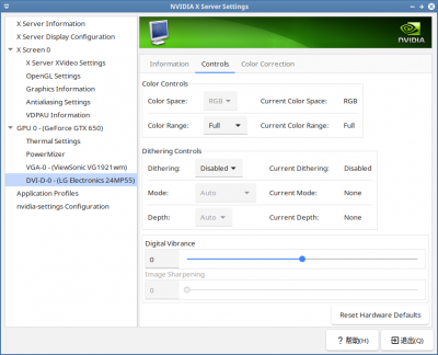

好在我有两个屏幕,闪的是 DVI 接口的,另一个 VGA 借口的不闪。趁机翻阅了N多资料,尝试了N多方法之后,看到国外网友的一条答复:
首先,运行 sudo nvidia-settings ,打开Nvidia显卡设置,只能以超级用户运行,否则无法保存。
然后在左边的 GPU 0(显卡型号)条目下,选择你闪烁的那个屏幕,右边选择 Controls 标签页,
下面有一个 Dithering Controls“抖动控制”,在 Dithering 菜单里选择 Disabled 禁用,重启电脑就可以恢复正常了。
但是后来又发现,晚上关机第二天开机后,屏幕又闪了,看来和“抖动控制”无关,又重新开启它。
