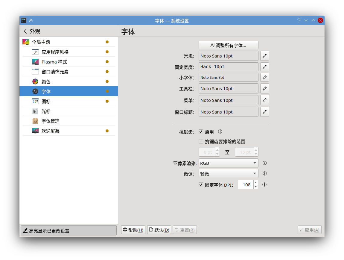

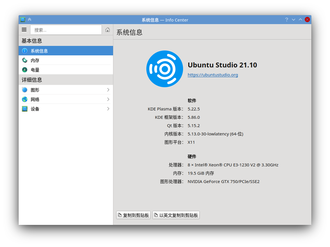

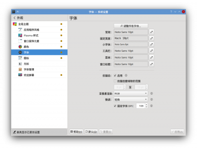

我的电脑系统版本和KDE的字体设置如下图所示。全是默认的,我没有修改过。
——这也是我为什么一直在用Ubuntu的原因,省心,省事,没那么多麻烦。
