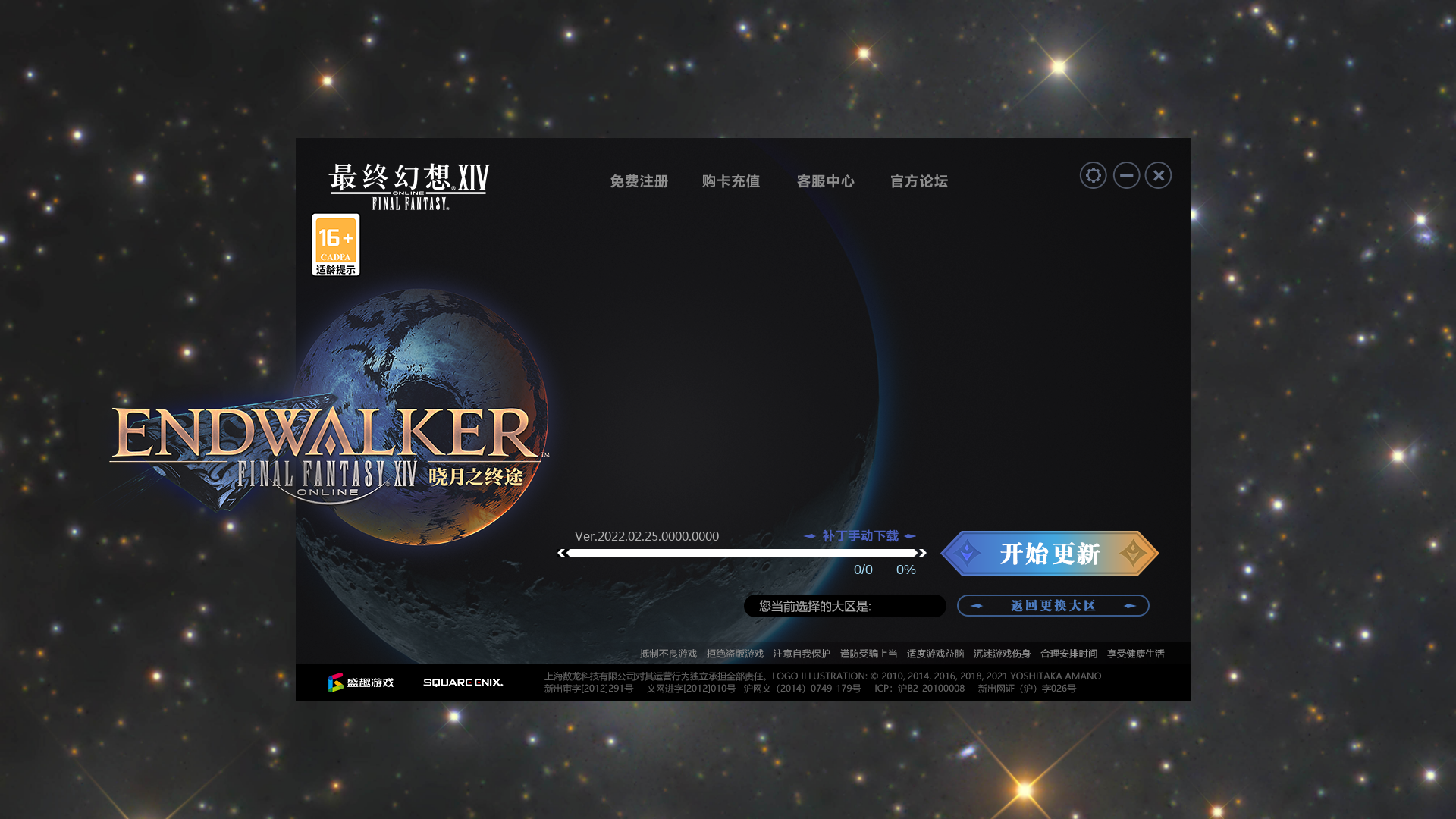

我用proton安装运行到这个步骤:
然后就没法继续了

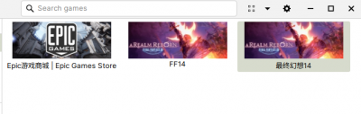

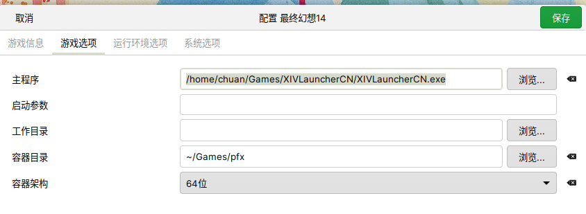

lutris容器 wine设置,系统设置为XP 或者vista 就可以启动 XIVLauncherCN 系统版本太高就不会出现窗口
FF14是手动添加的配置,容器里安装了.net4.8和vcrun2019,右边的是脚本安装的
容器换成了下载的pfx_Dx11,也是一样可以运行
用XIVLauncherCN启动,运行在dx11下,打本时比之前的顺畅许多
XIVLauncherCN 下载 https://github.com/ottercorp/FFXIVQuick ... r/releases
要在windows下运行setup.exe解压出程序,复制到linux下
修改 XIVLauncherCN/Roaming/launcherConfigV3.json中的游戏路径 "GamePath": "Z:\\home\\chuan\\Games\\FFXIV",

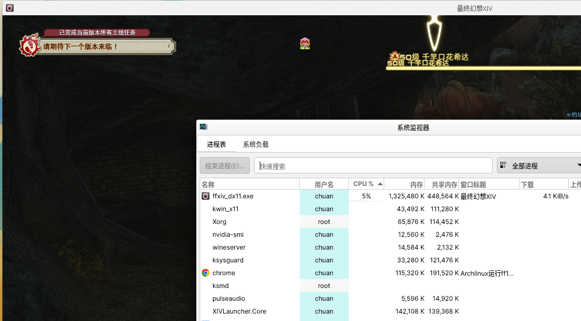

因为我不喜欢snap flatpak 这些容器,我编译了下xivlauncher-cn
按照aur pkgbuild编译 https://aur.archlinux.org/packages/xivlauncher-cn
添加游戏后自动下载wine环境,默认启动了卫月插件
原生XIVLauncher.Core
退出游戏时会有报错,当然这个没什么影响

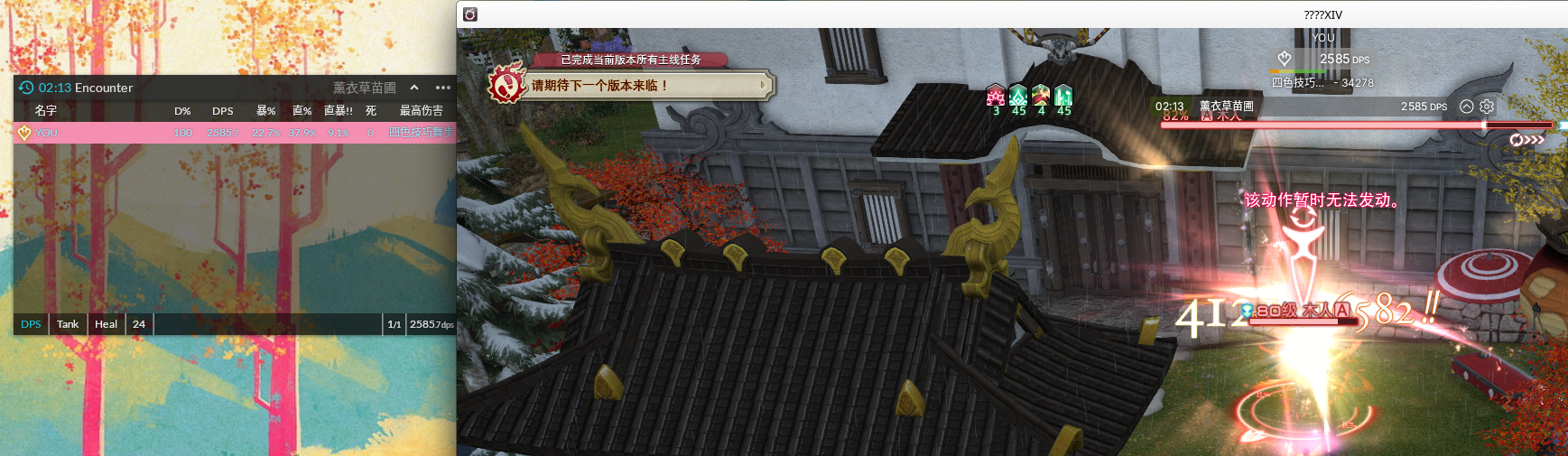

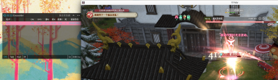

https://www.bilibili.com/video/BV1f84y1y7Fu/
按照这个视频用上了ACT,虽然不太稳定,有时ACT会死掉

7. 启动ACT ,添加插件,英文环境才可以启动ACT
修改~/.local/share/ffxiv-tools/ffxiv-run-act.sh
$PROTON_DIST_PATH/bin/wine64 为$PROTON_PATH/wine64
export LANG=en_US.UTF8;
export LANGUAGE=en_US;
添加插件后在OverlayPlugin 中新建悬浮窗

关于ACT会自杀,不稳定的问题,补充一下:
1.winecfg关闭主题(Desktop Integration 选项卡,必要。),勾选 Enable CSMT (这个在 staging 选项卡,非必要。)。
2.使用例如 Lutris-GE-Proton7-23-x86_64 等版本的 wine 。合适的 wine 版本也很重要。
3.记得手动更新 Dxvk。
我在视频里用 Proton-GE 是随手而为,我自己实际上用的是 Lutris-wine 。我用 Linux 玩狒狒开 ACT 时间很长,有的 wine 会导致 ACT 自杀,所以我不会去给狒狒更新 wine 。(录视频就单纯随便抓了个 Proton,没说清楚……)如果单纯需要伤害统计,可以用更简单方便的 IINACT。
