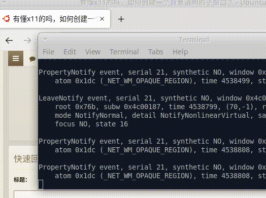

wxf 写了: 2022-11-19 11:39 但是主窗口移动时没法让他跟着移动,因为窗口移动完成后才收到通知,而不是一直收到通知,所以窗口的办法做不来。
窗口移动时会发送ConfigureNotify消息。如下面动图所示,点开看。
如果只在移动完成后才收到ConfigureNotify消息,说明屏幕上显示的移动过程是window manager/compositor耍的花招,窗口并没有真正移动过

astolia 写了: 2022-11-21 10:59
你这个动图里,移动时窗口时收到消息了。我实验时没有收到,我用xev -id 命令来检测事件。 是系统的原因吗,我用的是国产系统麒麟。还是需要修改窗口的事件掩码?我看了看,好像没这样的掩码,ConfigureNotify不就是窗口大小、位置变化的事件吗。 那该怎么办呢
