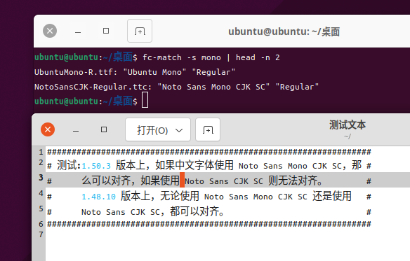

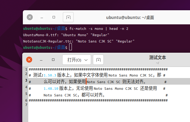

一直跟踪ubuntu daily,前一段时间发现pango直接从1.48.10直接更新到1.50.3,然后字体渲染就出现了问题。
首先发现端倪的是mono字族,测试结果如下:
1.50.3版本上,如果中文字体使用Noto Sans Mono CJK SC,那么可以对齐。
如果使用Noto Sans CJK SC则无法对齐。
仔细查无法对齐的显示效果,发现半角空格跟在中文之后会出现宽度压缩的情况。
但是1.48.10版本上,无论使用Noto Sans Mono CJK SC还是使用Noto Sans CJK SC,都可以对齐。
开始以为是noto字体的问题,于是测试了所有能接触到的中文字体,如鸿蒙字体、雅黑字体、小米字体、oppo字体等黑体字体,结果与上述情况相同。按理来说中文字体按照字形划分,可以分为宋、仿、黑、楷等,基本上都是等宽的,没有西文字体“等宽”或者“变宽”一说。

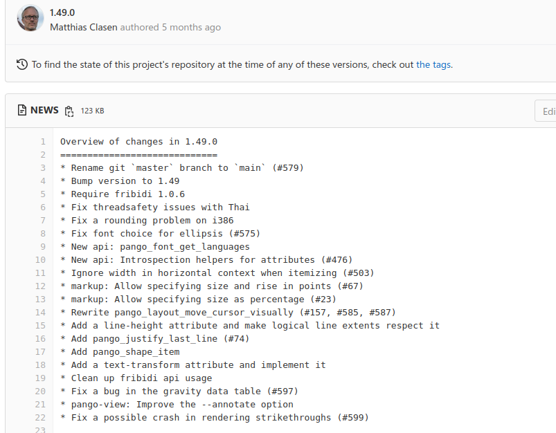

然后迫不得已,查找了pango源码,最终将该问题定位在pango 1.49.0以及以上版本。
查看更新说明,发现了这一句:
* New api: pango_font_get_languages
猜测很可能与该问题有关。于是发看了源代码,由于是一堆的c代码,加上能力有限,实在定位不到问题的具体位置。万能的坛友,有没有这个问题的相关解决方案?

我大概了解到是怎么回事了。在22.04上安装pango1.0-tools后运行
可以在/tmp/a看到它是把用和后面的空格看作成一个整体,用了同一种字体。
在你的例子里,如果中文用的是Noto Sans Mono CJK SC,那么它的空格宽度和其他部分用的Ubuntu Mono字体一致,所以看起来能对齐。但换成Noto Sans CJK SC后,由于不是等宽字体,不保证除中文外的字符宽度,所以它的空格和Ubuntu Mono的空格宽度就不一致了,就没法对齐。
pango的开发者曾经回应过对空格的选字逻辑 https://gitlab.gnome.org/GNOME/pango/-/ ... te_1337197 。不过也不一定就是这样,比如把上面的文本换成“# 用 #”时,就能把用字单独提出来了。可以到 https://gitlab.gnome.org/GNOME/pango/-/issues 提一下bug。
pango-view -t '# 用 a #' --serialize-to /tmp/a
