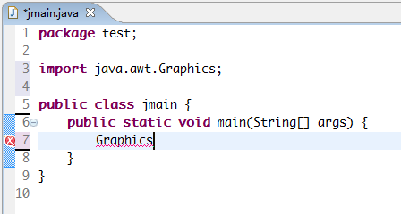

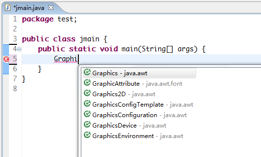

各位大佬,我解释一下。
下面是eclipse编写java代码时:
我打了一个Graphi 就会提示出Graphics
当我按下回车时,import java.awt.Graphics 就会被自动添加到文件的头部 (import类似于C++的include)
觉得有点因果倒置。。。。原理上,应该是include了头文件才能使parser正确的解析语法提供补全。而不是倒过来。否则必须集成所有你要使用的外部库的符号表,这样的插件也是不可扩展的。
