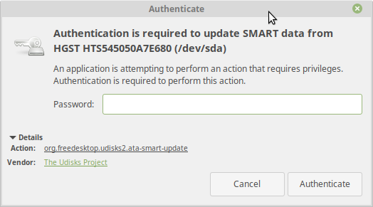

系统是linux mint 19 正常使用,突然弹出一个窗口,不知是什么意思?
英文差,看不懂,以前用debian没遇见过。

輸入你登入桌面的密碼 看看

大概也明白是需要密码,就是不知道是哪个程序需要权限

Action: org.freedesktop.udisks2.ata-smart-update
vendor: https://github.com/storaged-project/udisks
这是下边的链接,好像是和磁盘有关,不懂。

帖子 mjp123 » 2018-10-20 8:06
谢谢老大。
It's caused by lm-sensors. Click on the thermometer indicator (which is lm-sensors) -> Preferences -> Providers. Then untick 'Enable support of udisks2'. That seems to make it go away. (Source)
百度翻译的结果是:
它是由LM传感器引起的。点击温度计指示器(这是LM传感器)->首选项>提供商。然后解开“启用UDSISK2”的支持。这似乎让它消失了。(源)
总算知道是怎么回事了。
