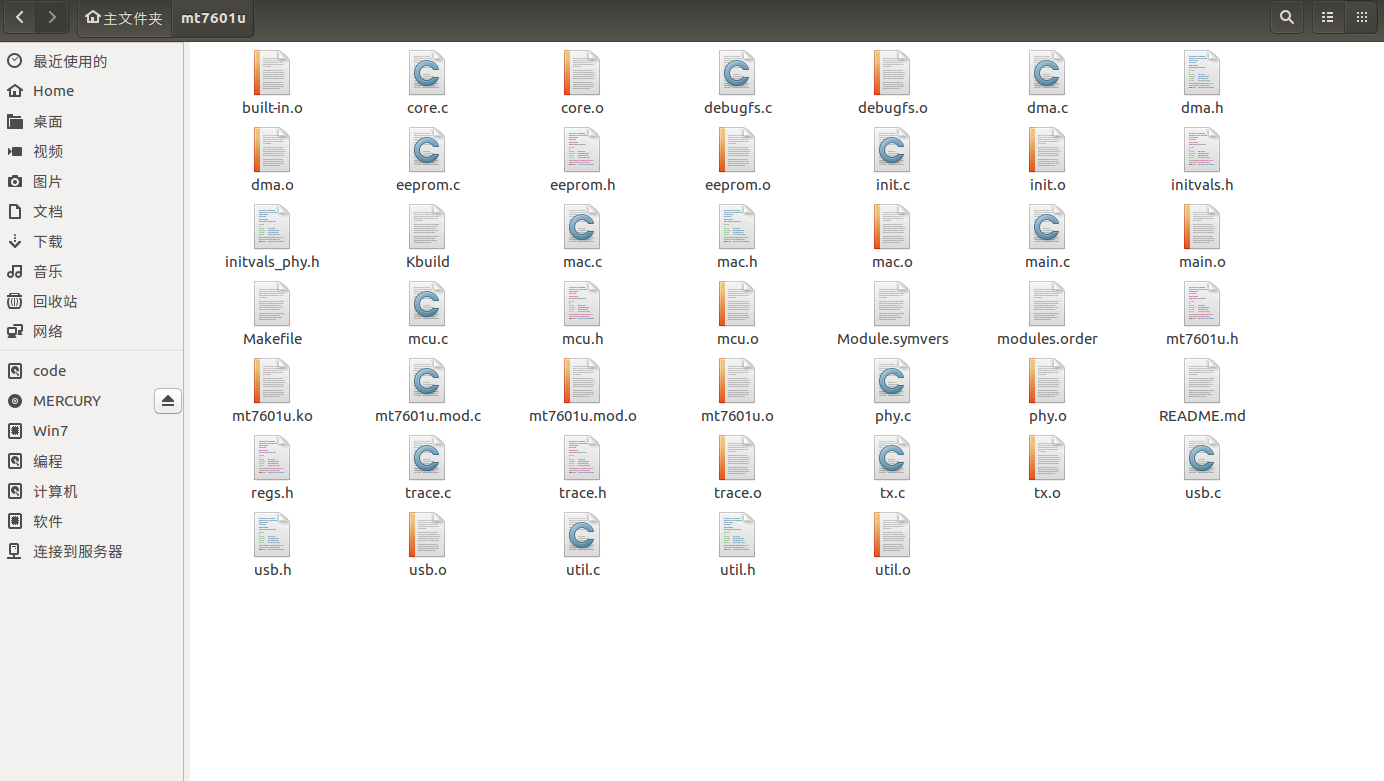

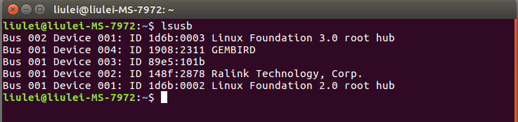

简单描述一下问题,ssd装win7,机械硬盘装Ubuntu16.04,没有接网线,买了一个mercury mw150uh免驱版来上网。
win7上网无任何异常。
问题来了:如果先进win7,重启再选择进Ubuntu,那么可以正常连接wifi。如果开机直接进入Ubuntu,不能连接WiFi。mercury会被当成usb读出来。
菜鸟考虑应该是Ubuntu没有驱动,不能识别mercury。于是各种搜,不知是内核太新,没有适用的驱动,还是方法有问题。折腾了两三天,还是没有弄好。现将必要的截图贴出来。 拜谢!
win7上网无任何异常。

我也感觉奇怪,之前可以连接WiFi的时候,显示的mt7601u ralink的zhangjint5 写了:你那个好奇怪,连网卡的芯片都没显示!

1. 參見以前的貼文mercury mw150uh
viewtopic.php?p=3172782#p3172782
我用的网卡是MERCURY,型号是MW150UH,...
2. 支援的 OS 沒看到 Linux
https://www.fasttech.com/product/439120 ... ss-network
MERCURY MW150UH 150Mbps USB Wireless Network Adapter
Specification
Supported Operating Systems Windows XP/7/8
沒看到 Linux
3. 可能還需要合適的 firmware
http://www.draisberghof.de/usb_modeswit ... f=3&t=2576
Device Information ~ Mercury MW150UH
http://www.draisberghof.de/usb_modeswit ... 349#p16983
The device is likely ready to use, but there are often further steps required with Wifi adapters, like uploading some firmware to the device.
3-1. 目前還沒找到合適的 firmware 資料
- vickycq

做一个 udev 规则使用 usb-modeswitch 自动切换。参考smithbob 写了:mercury会被当成usb读出来。
https://wiki.archlinux.org/index.php/US ... _switching
https://wiki.archlinux.org/index.php/Hu ... modem_mode
http://www.draisberghof.de/usb_modeswit ... .php?t=729
Linux >=4.2 已包含 mt7601u 驱动,但驱动情况不佳。我的已经扔了。smithbob 写了:菜鸟考虑应该是Ubuntu没有驱动

1. https://github.com/kuba-moo/mt7601u
Vendor driver
The original vendor driver can be downloaded from MediaTek's website (http://www.mediatek.com/en/downloads1/d ... 7601u-usb/). However, version 3.0.0.4 is broken on recent kernels so you may want to grab one of the improved versions which people put up on GH (like this one: https://github.com/porjo/mt7601u).
