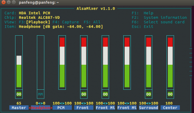

alsamixer为何在我每次启动系统时,里面的HeadPhon值都自动设为mm(静音)
帖子 dkoj136 »
RT,现在我每次开机都要重新设一次否则没声音,怎么破?
