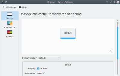

系统是opensuse,之前在1366×768的笔记本屏上没有问题,装上之后就是1366×768的分辨率
现在是1920×1080的分辨率,显卡是nvidia geforce 930mx,集显不知道是什么,卖笔记本的说不知道。。。
装上之后,是800×600的分辨率,而且不能修改,如图

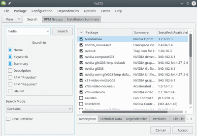

我怀疑是显卡驱动没装好,所以就添加了源http://download.nvidia.com/opensuse/leap/42.2
然后在yast中搜nvidia,装得是glG03
目前yast是这样的
这是不是就代表着显卡驱动装好了,可是分辨率还是那样,不能更改

根据nvidia官网的以下信息,linux下支持930mx的第一个beta版本都至少要364.12,而你装的好象是340.102(还有部分库是361的)。在不正确的驱动下显卡当然不可能完全正常工作的。opensuse是否提供较新的驱动包我不知道,在ubuntu下是有可以使用的debian包直接安装就能正常工作的。
http://www.nvidia.com/Download/driverRe ... 0577/en-us
按照opensuse的文档试试能不能装上正确的驱动:
https://en.opensuse.org/SDB:NVIDIA_drivers
