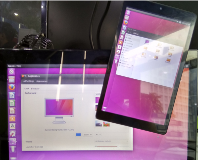

现在是一种扩展,两个屏,不是同显。
怎么设置,让它们同显?
ubuntu 16.04,怎么做到同屏显示?

Re: ubuntu 16.04,怎么做到同屏显示?
你这个很有用,我昨天已经找到了。
但是,现在有个问题,两个屏,一个横屏:eDP1,一个竖屏:HDMI1
克隆显示的话,竖屏的,真没办法显示完整。
这是个麻烦的问题。
怎么使竖屏显示的,改成横屏显示的?
谢谢!
