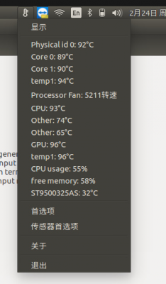

笔记本购入时间大约是2012年,想问一下如下配置,温度和使用率正常吗?我个人感觉不太好呢?
系统版本:ubuntu 16 LTS
CPU:inter i5-2450
内存:8G
硬盘:64G SSD +500GB HDD
显卡:Inter集显+NV独显
帮忙看一下这温度和使用率正常吗?

长时间温度这么高肯定是不正常的,这款cpu根据intel的文档显示:
TJUNCTION 100 C
Junction Temperature is the maximum temperature allowed at the processor die.
100℃这cpu就“死”了,长期90℃+的话一定对机器的寿命有影响。建议看一下top命令的输出,是否有什么进程长时间占用大量cpu。如果cpu使用率低但温度高,那么建议拆开电脑看看是不是灰尘把散热模块差不多都堵死了。
给你个参考:我的一台差不多年限的笔记本一般温度在40-55℃,只有在编译大型项目或玩大型游戏的时候cpu使用率才会到90%以上,但温度也就是70-85℃左右。

Re: 帮忙看一下这温度和使用率正常吗?
使用桌面环境提供的系统监视器或top / htop等实用程序来检查实际的CPU使用情况,请注意任何消耗大量CPU时间的进程。 此外,一个5岁的笔记本电脑可能会遭受灰尘积聚问题,如果是这种情况,请把你的笔记本电脑到最近的服务站进行彻底清理。
