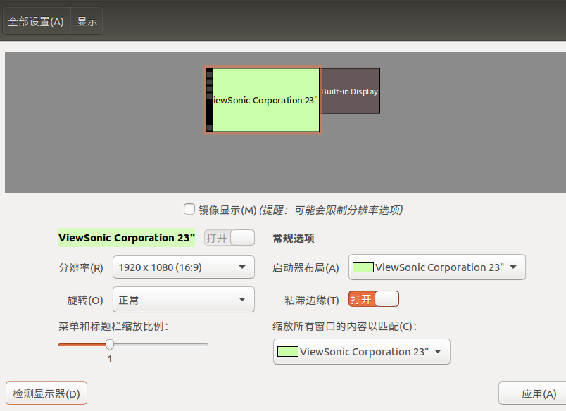

sunfish 写了:笔记本内置显示器有故障了,现在有外接的,就是希望在系统启动时,
启动过程显示在外接显示器
上,有大神了解吗?
谢谢
好像不影响设置,系统会智能选择吧,你试试不知道了么,反正我的笔记本就是外接的23寸显示器的,没啥问题。用win10时也一样。顶多在显示设置下,要选择显示器,检测下显示器,也有小屏显示器选择,建议禁用。
