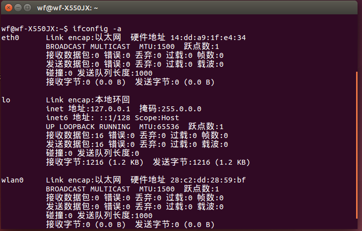

5、网络信息 ifconfig -a 显示是这样的 6、然后打开interface 后的信息是这样的 7.打开networkmanager 后,显示的信息是这样的
我尝试过网络上面各种,诸如给interface 写入ip地址,网管地址,DNS地址的方法,也试过在里面添加 auto eth0 之类的指令,尝试过把networmanager 里的 managed 改成true 等等等,但是始终都没有解决问题。
所以想拜托各位老师前辈,不知道大家能不能告诉我,这个问题可以怎么解决。谢谢大家了。

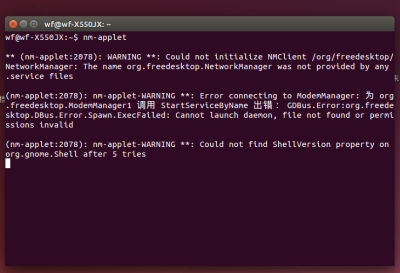

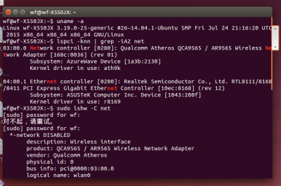

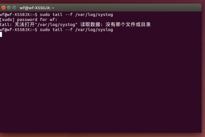

老师您好,
1 输入nm -applet 后,终端的显示是这样的 2 输入sudo tail 那条指令后,终端没有任何反应 3. 输入uname -a 那三条指令后,终端是这样提示的

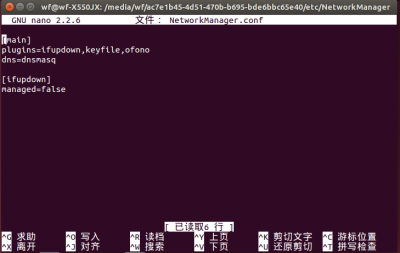

先执行以下指令将结果全部复制贴上来
再尝试
将 /etc/NetworkManager/NetworkManager.conf 中 managed 设置为 false
重新启动计算机
sudo ifconfig wlan0 up
sudo ifconfig eth0 up
看看有无变化?(sudo lshw -C net 是否仍提示 DISABLED?)
重新启动计算机

2.我在按照您的建议,修改了interfaces 后,扇形图标出现了,能检测到wifi 但是无法连接,提示连接断开。
3.
4.重复输入 cat /var/log/syslog | grep 'eth0\|wlan0' | tail -n50后,终端仍然没有任何显示。
5.开机时,黑屏显示的错误提示(这个帖子的1楼我放的前两张照片)依然存在,不过后面提示,等待network configuration和要等待60秒的提示消失,可以直接进入ubuntu系统。只是进入后依然提示连接时断开的。

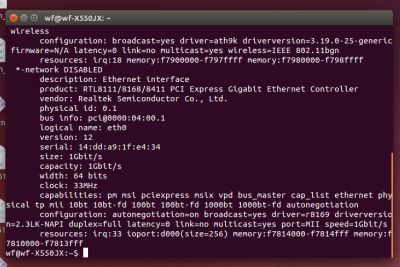

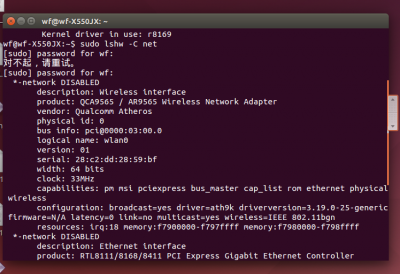

1.输入 cat /var/log/syslog | grep 'eth0\|wlan0' | tail -n50后,终端没有任何显示
wf@wf-X550JX:~$ cat /var/log/syslog | grep ' eth0\|wlan0' | tail -n50
wf@wf-X550JX:~$
3.
执行这一步后,终端的提示是这样的重新启动计算机
*-network
description: Wireless interface
product: QCA9565 / AR9565 Wireless Network Adapter
vendor: Qualcomm Atheros
physical id: 0
bus info: pci@0000:03:00.0
logical name: wlan0
version: 01
serial: 28:c2:dd:28:59:bf
width: 64 bits
clock: 33MHz
capabilities: pm msi pciexpress bus_master cap_list rom ethernet physical wireless
configuration: broadcast=yes driver=ath9k driverversion=3.19.0-25-generic firmware=N/A latency=0 link=no multicast=yes wireless=IEEE 802.11bgn
resources: irq:18 memory:f7900000-f797ffff memory:f7980000-f798ffff
*-network
description: Ethernet interface
product: RTL8111/8168/8411 PCI Express Gigabit Ethernet Controller
vendor: Realtek Semiconductor Co., Ltd.
physical id: 0.1
bus info: pci@0000:04:00.1
logical name: eth0
version: 12
serial: 14:dd:a9:1f:e4:34
capacity: 1Gbit/s
width: 64 bits
clock: 33MHz
capabilities: pm msi pciexpress msix vpd bus_master cap_list ethernet physical tp mii 10bt 10bt-fd 100bt 100bt-fd 1000bt 1000bt-fd autonegotiation
configuration: autonegotiation=on broadcast=yes driver=r8169 driverversion=2.3LK-NAPI duplex=half firmware=rtl8411-2_0.0.1 07/08/13 latency=0 link=no multicast=yes port=MII speed=10Mbit/s
resources: irq:33 ioport:d000(size=256) memory:f7814000-f7814fff memory:f7810000-f7813fff

重新开机后,sudo lshw -C net 是否仍提示 DISABLED?dogcat222 写了: 5.开机时,黑屏显示的错误提示(这个帖子的1楼我放的前两张照片)依然存在...只是进入后依然提示连接时断开的。
由于某种原因,syslog 未正常工作dogcat222 写了: 输入sudo tail 那条指令后,终端没有任何反应
执行 logger test 看 /var/log/syslog 中有无记录"Jun 21 00:02:53 wf-X550JX wf[11871]: test"
执行以下指令将结果全部复制贴上来
ls -al /sbin/init
ps aux | grep syslog
dpkg -l | grep syslog
ls -al /var/log | grep 'syslog\|kern\|auth'

当初不知出于何种原因 出现 DISABLED 问题,目前看来可以暂时放过它dogcat222 写了:1. 重新开机后,sudo lshw -C net 首先显示了PCI(sysf),然后消失,显示出我在上一楼回复时出现了那一串network的代码,并没有发现disable
不知出于何种原因,rsyslogd 未启动dogcat222 写了:wf@wf-X550JX:~$ ps aux | grep syslog
wf 1469 0.0 0.2 447776 9852 ? S<l 21:30 0:00 /usr/bin/pulseaudio --start --log-target=syslog
wf 2212 0.0 0.0 15972 2208 pts/0 S+ 21:35 0:00 grep --color=auto syslog
wf@wf-X550JX:~$ dpkg -l | grep syslog
ii rsyslog 7.4.4-1ubuntu2.6 amd64 reliable system and kernel logging daemon
检查 /var/log/upstart/rsyslog.log (文件名不一定准确,自行确认) 的内容
确保不存在类似这样的文件 /etc/init/rsyslog.override
若已按上面的步骤连接互联网,尝试 sudo apt-get install --reinstall rsyslog
不排除是这些问题:dogcat222 写了:(NetworkManager:2303): GLib-WARNING **: GError set over the top of a previous GError or uninitialized memory.
This indicates a bug in someone's code. You must ensure an error is NULL before it's set.
The overwriting error message was: 键文件没有组“connectivity”
http://www.spinics.net/lists/linux-wire ... 40263.html
https://bugs.launchpad.net/ubuntu/+sour ... ug/1290217
https://bugs.launchpad.net/ubuntu/+sour ... ug/1511735
https://bugs.launchpad.net/ubuntu/+sour ... ug/1539513
https://bugs.launchpad.net/ubuntu/+sour ... ug/1539634

计算机还是无法连接上网络,我添加的内容如下
验证了networkmanager的状态
终端提示是这样的
按照您说的方法
allow-hotplug wlan0
iface wlan0 inet dhcp
wpa-ssid "MyHome"
wpa-psk dogcat222
auto lo
iface lo inet loopback
allow-hotplug wlan0
wpa-ssid "wf"
wpa-psk 123456
wf@wf-X550JX:/etc/network$ sudo NetworkManager&
[1] 2186
wf@wf-X550JX:/etc/network$ NetworkManager 已正运行(pid 858)
wf@wf-X550JX:/etc/network$ sudo ifup wlan0
wpa_supplicant: /sbin/wpa_supplicant daemon failed to start
run-parts: /etc/network/if-pre-up.d/wpasupplicant exited with return code 1
