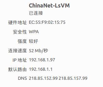

本人使用ubuntu kylin ,不会修改DNS
望大侠帮助下!
顺便问下
图中的DNS是怎么回事

图中的DNS是怎么回事
3. 你沒有描述 是什麼問題
3-1. 任何有效的 dns 網址 都可以使用
你看到的 只是其中之一

图片中的DNS是光猫的DNS
