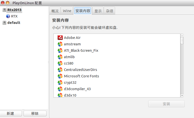

三 以上基础安装好后,再下载 rtx2013formal_allinstall 到你的 home目录下
里边有 rtxclient2013formal.exe 最后安装好的版本我查了下是 RTX2013( 8.3.582.1)
然后打开 playonlinux 点击配置图标, 进去后 新建 新建过程中选择 32 bits windows installation 然后默认选择 system 版本的wine
然后设置虚拟盘的名字 就叫Rtx2013吧 然后就会生成该虚拟rtx2013的盘了. 位置安装了在 /home/你的用户名/PlayOnLinux's virtual drives/Rtx2013 下.
然后继续在 playonlinux配置 图形界面下 选择Rtx2013这个虚拟磁盘 切换到 安装内容下 依次选中并安装下列支持组件.
msxml3 msxml6 ie8 vcrun6 vcrun2005 riched20 riched30 安装好后 就可以关掉 配置界面了.
四 到playonlinux主界面下 安装一个程序 然后打开界面中在左下角选择 安装未在列表中的程序
过程中 选择 编辑或更新现有的应用程序 下一步 中勾选显示虚拟磁盘 选中你建立的Rtx2013 下一步 再下一步 还是选择 32 bits windows installation 最后浏览选中你下载的 rtxclient2013formal.exe
就可以执行安装了 . 最后有一步 让你选择添加桌面快捷方式 选RTX.exe 就可以了.
在最后一步 会有个dll无法注册 忽略即可 还没研究这个组件是干嘛用的 如图
然后双击 桌面 RTX图标 开始 ubuntu 下的rtx吧
