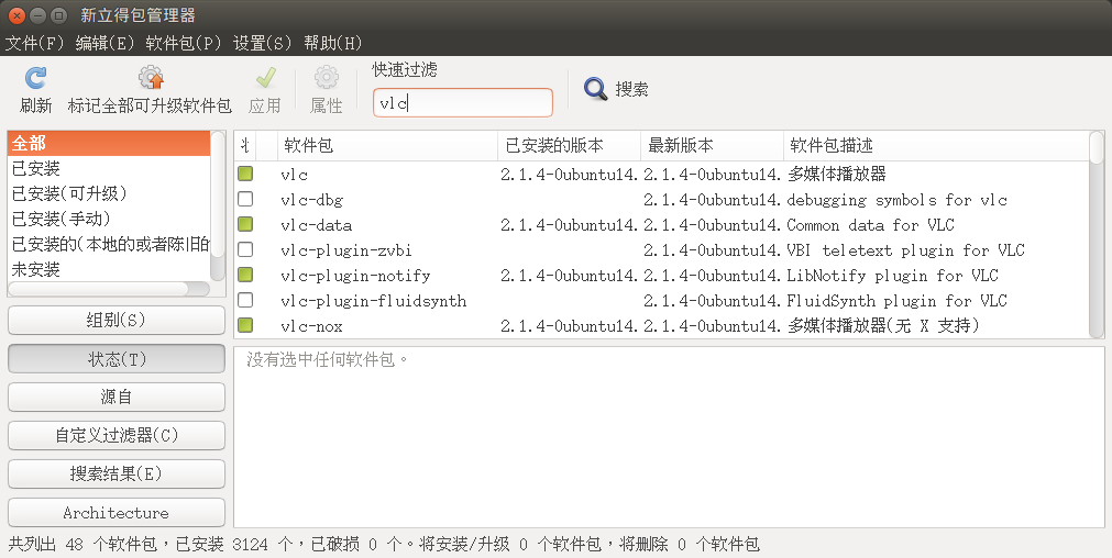

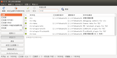

首先,为什么同样的14.04,我的vlc版本比你的高?--你从哪儿装的2.1.2?
源里的vlc版本:
先把你的软件源搞干净,然后安装radeon的闭源驱动,再尝试打开同样的视频看是否还有问题。。。
$ vlc
VLC media player 2.1.4 Rincewind (revision 2.1.4-0-g2a072be)
三年后终于回到16.04--稳定了!
