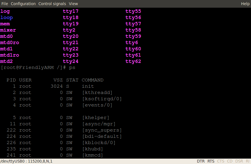

gtkterm全名叫serial port terminal.软件中心有!使用后,感觉不错,比cutecom好!在开发板内核启动后,
串口中执行ls命令后,显示出的内容和PC上的terminal一样!
而cutecom就不太好,home目录名显示为\0x1b[1;34mhome\0x1b[0m
不爽的是gtkterm启动后使用名为default的配置,因此在菜单里把原来的删除,把自己常用的配置保存为
default。这样就不用每次都去load 自己的配置!

为什么不能用?
安装后显示“Cannot open /dev/ttyS0: 权限不够”!
