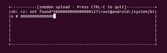

我 " ctrl + alt + t " 打开一个新的 终端 , sudo minicom进入minicom后:
1. 使用 ctrl+a+s的组合, 进入模式选择
2. 选择zmodem或者xmodem...
3. 之后进入"zmode upload"界面, 显示: sh: rz: not found.如附件.

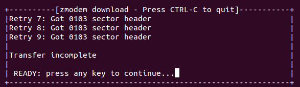

我用 " ctrl + alt + t " 打开一个新的终端, sudo minicom进入minicom后:
1. 使用 ctrl + a + r的组合, 进入模式选择
3. 之后进入"zmode download"界面, 显示: rz waiting to receive.
4. 再开打一个新得终端, 输入 sz filename... 之后minicom界面显示[见附件]:
|rz waiting to receive.Retry 0: Got TIMEOUT
我的问题:
1. 我在Ubuntu 12.10下用终端进入minicom: " sudo minicom " 后, 不论用"ctrl + a + s"还是"ctrl + a + r" 都没办法和Ubuntu通信...板子的连接应该是没有问题的.lrzsz也安装了.
2. 我在网上看如果要在开发板上使用rz/sz的话, 得在开发板上也安装lrzsz, 得用上交叉编译, 是这样? 我在咱们论坛里搜索minicom, 似乎没有介绍用xmodem/zmodem的实战例子, 我要传的文件从200kb到250M不等...如果要交叉编译的话, 得怎么弄呢?
