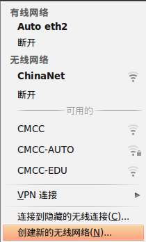

6. 此时可在面板上的网络管理看到无线连接,如图
如果你不幸看不到无线连接,但是ifconfig -a又表明网卡已经被驱动了,你可以试下iwlist ra0 scan 是否可以搜索到无线
如果可以搜索到的话,去安装一个wifi管理器,如wifi 雷达,就可以了。
也可以把自带的network-manager重装下,或者换成wicd也可以
