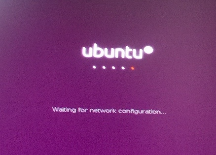

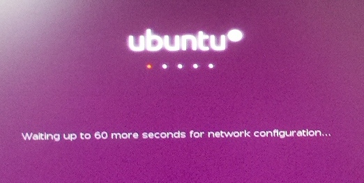

经过安装Wicd,并在/etc/network/interfaces里添加up /sbin/iwpriv ath0 bgscan 0解决,现在也不掉线了,软件中心也能使用了。
但是现在每次开机,都会出现这样的情况,一般都要等5分钟以上。有什么方法不让它这样,也解决掉线问题呢?
因为这方法我是在网上找的,并不太明白它的意思,请大家指教下哈,谢了!

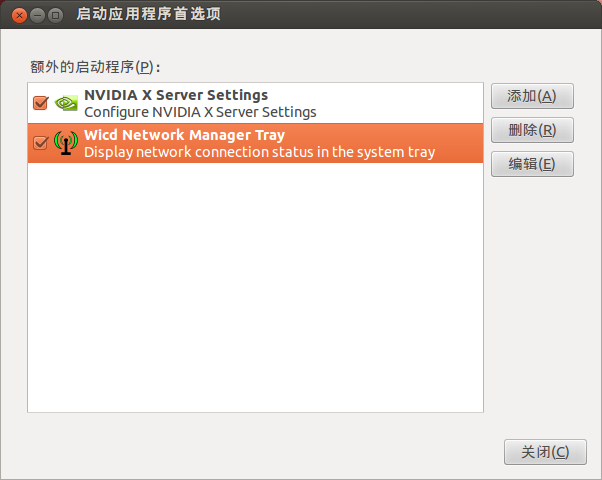

枫叶饭团 写了:应该是自启动network,把启动项里networks服务禁用掉
我看了一下,有我装的wicd。我做了那一步以后,原来自带的那个网络连接程序已经不加载了,把这个再去掉不就连不上网了吗?
