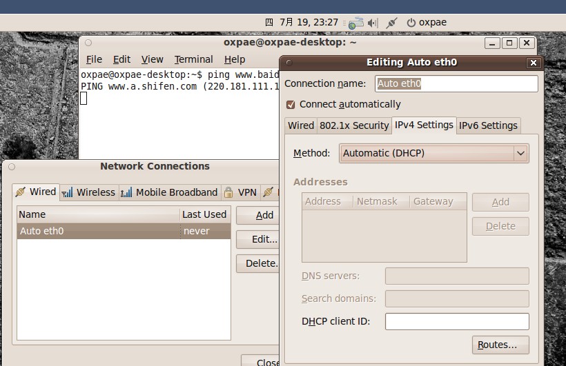

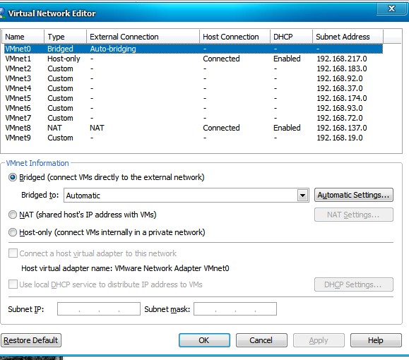

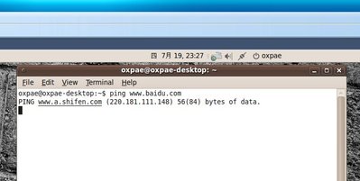

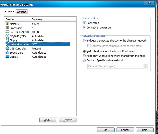

虚拟机连不上网,小白一个,具体情况有截图,请大神指点

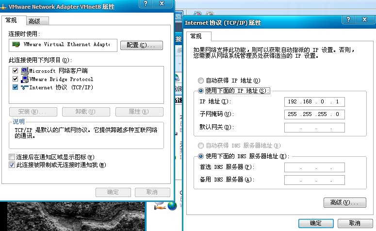

Re: 虚拟机连不上网,小白一个,具体情况有截图,请大神指点
用了nat就不能连局域网,也不能设置网关和固定ip(必须自动获取ip)。
想要用网关,需要用桥接。
好像还要安装“客户端增强工具包”之类的。
想要用网关,需要用桥接。

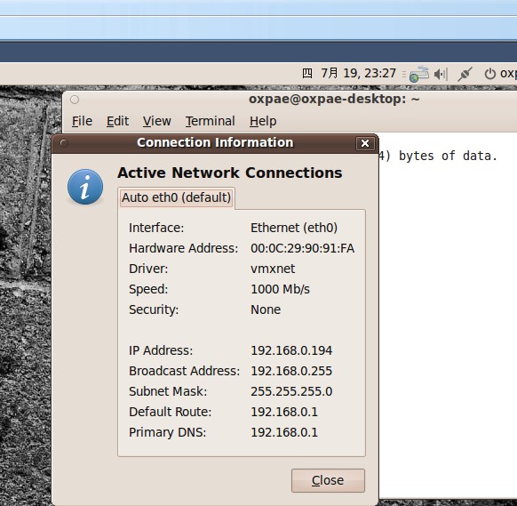

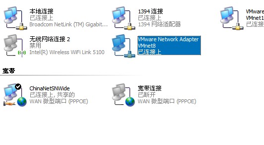

我是自动获取的啊,那个连接信息是他自动连接后的。我用的是pppoe电信的闪讯,eth0自动连接获取地址,nat方式,虚拟机的IP也是装上的时候默认的,
客户端增强工具包是不是VMtools?
客户端增强工具包是不是VMtools?

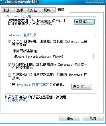

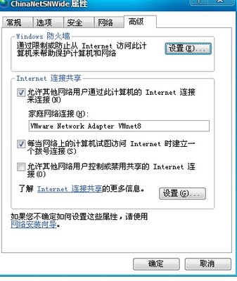

宿主系统先拨号,连上网。OXape 写了:我是自动获取的啊,那个连接信息是他自动连接后的。我用的是pppoe电信的闪讯,eth0自动连接获取地址,nat方式,虚拟机的IP也是装上的时候默认的,
客户端增强工具包是不是VMtools?
虚拟的系统不用拨号。

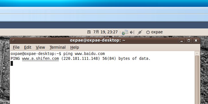

是的啊,宿主机可以上网的,虚拟机nat,eth0自动获取,VMware的工具也装了。ping 了之后能解析地址,连不上
我在学校局域网用桥接方式eth设成同一网段是可以上的,在寝室用自动获取地址,NAT方式不能上。

换vbox试试吧。
