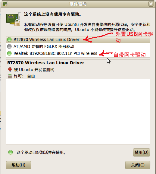

sudo make install(注:官方readme中没有这步。不过,安装后,依然可以用无线。只不过,我在硬件驱动中找不到这个网卡的驱动名称。也许这只是个别情况)

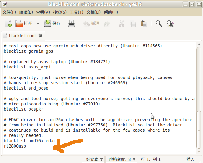

这样完成后,iwconfig找不到这个网络,看国外论坛说需禁用rt2800usb驱动,有人说可能它与别人冲突
执行命令:sudo gedit /etc/modprobe.d/blacklist.conf
在打开到文件最下面加入三行即可:
blacklist rt2800usb
blacklist rt2x00lib
blacklist rt2x00usb
或只输入:
rt2800usb
重启计算机,

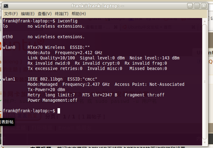

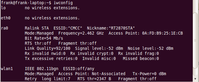

执行命令:iwconfig
出来了,如图,可以看到wlan0(不使用make install命令时出现的名称),也可能叫ra0(使用了make install时出现的名称)(具体名称可能不同,视个人情况,请仔细看命令后出现的名字),这个就是外置的USB无线网卡:
最后,在wicd到preferences-general settings的wireless interface右边输入wlan0或ra0(取决于用iwconfig命令出现的名字),即可。

有了性能好的外置网卡,这时候就可以在硬件驱动中禁用自带的无线网卡了,不用它了。

启用外置usb网卡后,信号由原来到68%左右,增强到83%左右。稳定快速了很多。在windows下信号是满格,自带网卡在3格。
