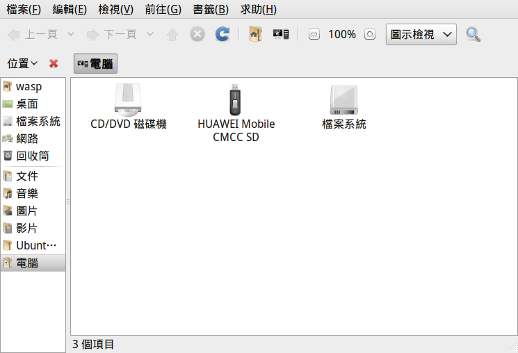

我有張廣東移動的無限流量卡,以前是用WM手機拖本本上網的,現在手機要裝湖南本地卡,想買個無線網卡插本本,網上搜索時看到幾篇博文都說ubuntu10.10完美支持et302,於是信到十足,馬上下單,結果貨到了插上一試,按指示燈看確實已經註冊到EDG網路了,但是沒有連線,電腦多出一個cmcc sd裝置,然後我就不懂了,怎麼辦?

google搜索發現usb-modeswitch-data(20111023-1)版本裏邊添加了ET302的信息,而程式庫裏還是老版本(20100826-1),不知道有沒有關係?
另外,中英文論壇都有人提到ET302用的是什麼CDC驅動,好像無解了,操!usb-modeswitch-data (20111023-1) unstable; urgency=low
