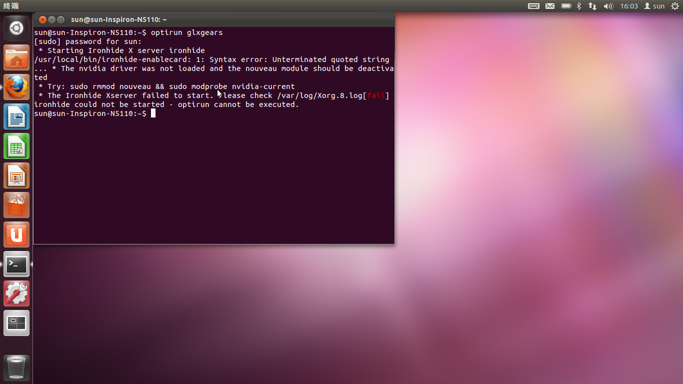

貌似是找不到显示器,我也是找来的办法,你试试:allensun3 写了:安装完成以后运行显示这个,/var/log/xorg.8.log信息如下:

这是肿么回事啊,搂主指点一下啊,因为显卡驱动安装失败已经重装了2次来,这个方法再不行的话,真得放弃ubuntu了![]()
Option ConnectedMonitor CRT-0
Option ConnectedMonitor DFP-0
ironhide-configuration
