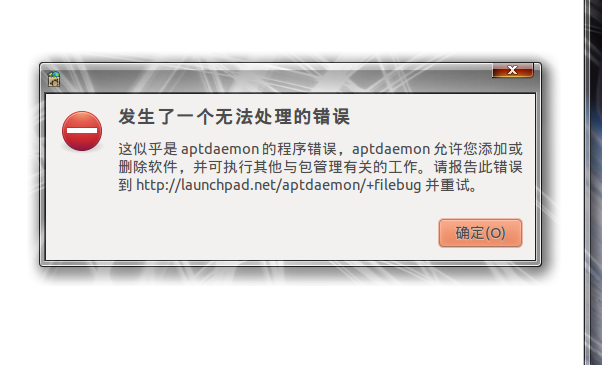

帖子 bigtar »
今天
重装系统 但是这个驱动怎么显示安装错误 这个怎么解决啊~~~~????

zhuimengren2034
帖子: 119
注册时间: 2009-01-25 15:43
Re: 耳机和音响同时有声音 !!!! 急救
帖子 zhuimengren2034 »
吼吼,我安装的时候出现了同样的aptdaemon错误,网上的解决方法都不行 :em20
