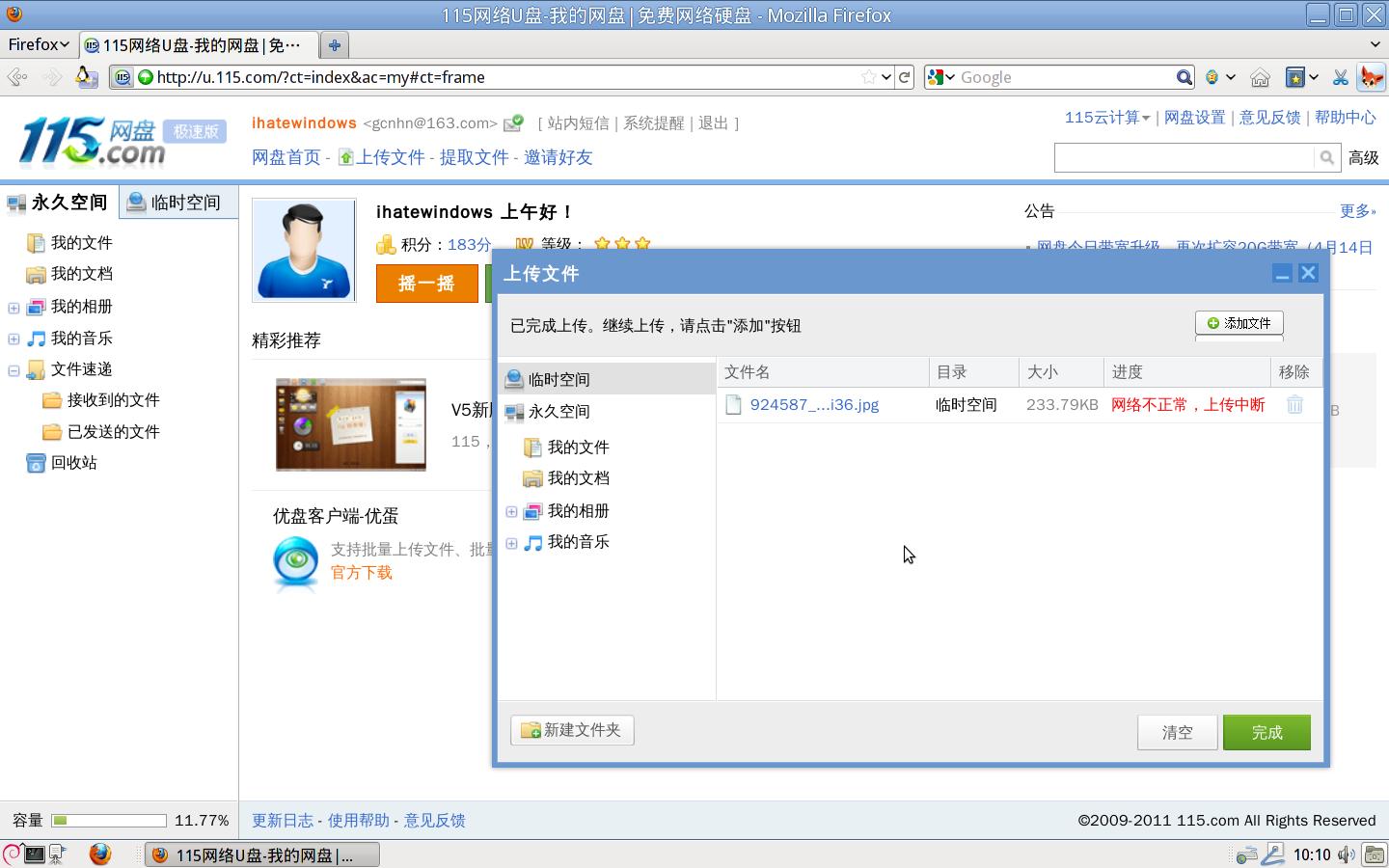

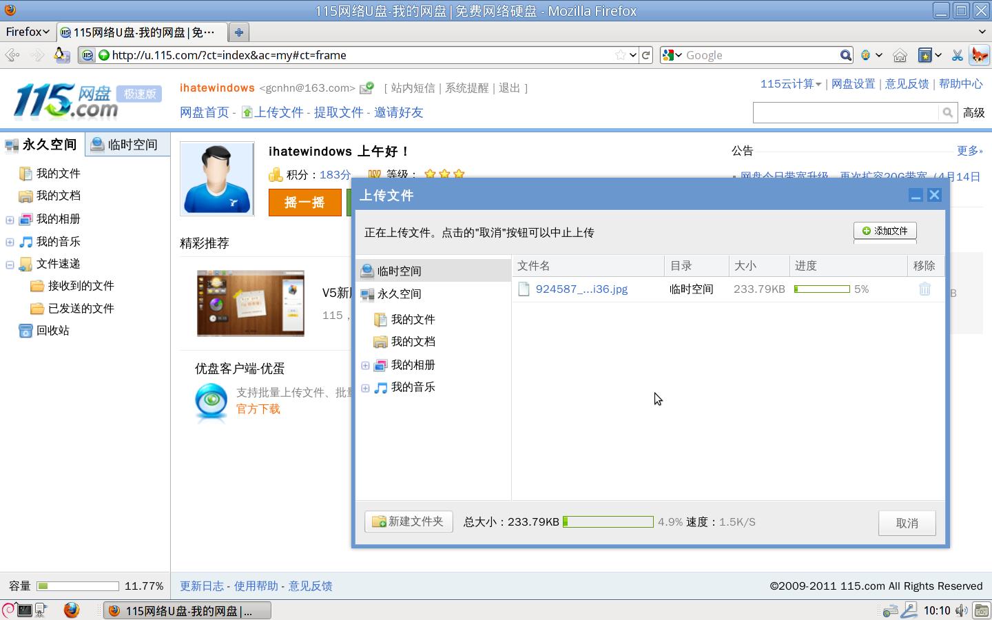

系统debian 6 stable
使用的是Network Manager, 上网是DSL,就是NM最后一栏填上用户名,密码那种
症状:1,论坛发贴,回帖,点过提交后,页面一直停在那里,firefox标签上的圆圈一直转,页面就是死着不动。试过这个论坛,还有天涯,forums.debian.net, 西祠都不行。

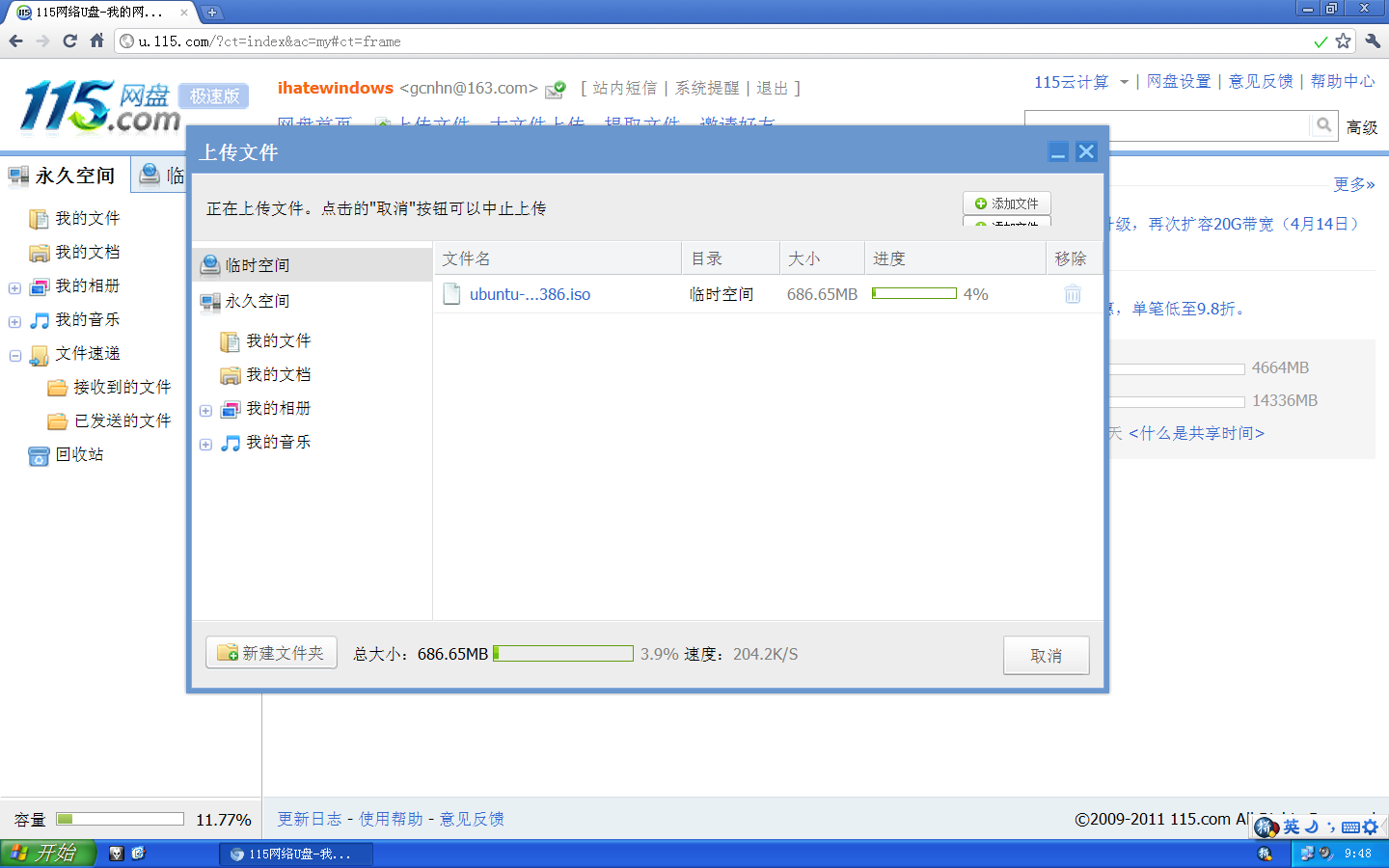

2,网页方式往115u盘上传文件,一个10M的文件,开始速度100k/s多,然后再1秒时间内降到1k/s, 再慢慢降到几百B/s,然后就说上传失败,网络故障。
上面两个现象足以说明我的网络上行速度几乎为0,有毛病。xp下往115传东西250kb/s.
3.下载正常,到华军下一个Adobe reader达到200多kb/s, IPV6下下载ubuntu的.iso文件,。达到6M/s
各位高手啊,各位大哥大姐啊,帮帮我吧!需要我传配置文件,需要我做测试,尽管说。我实在不知道怎么下手去查原因,也不懂网络那些东西。google上英文中文都搜了,搜到的结果文不对题,不是我这个问题。
我发这个求助贴都只能重启到XP下才能发啊!!
还好能聊QQ,我留个号54933656,好人有好报,拉我一把。
debian6 下载东西速度正常,上传文件到网络U盘速度几乎为0,在论坛发贴都发不了

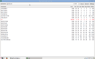

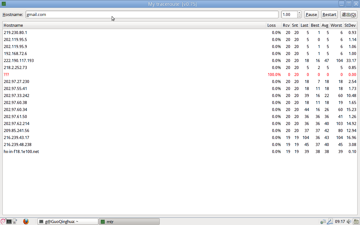

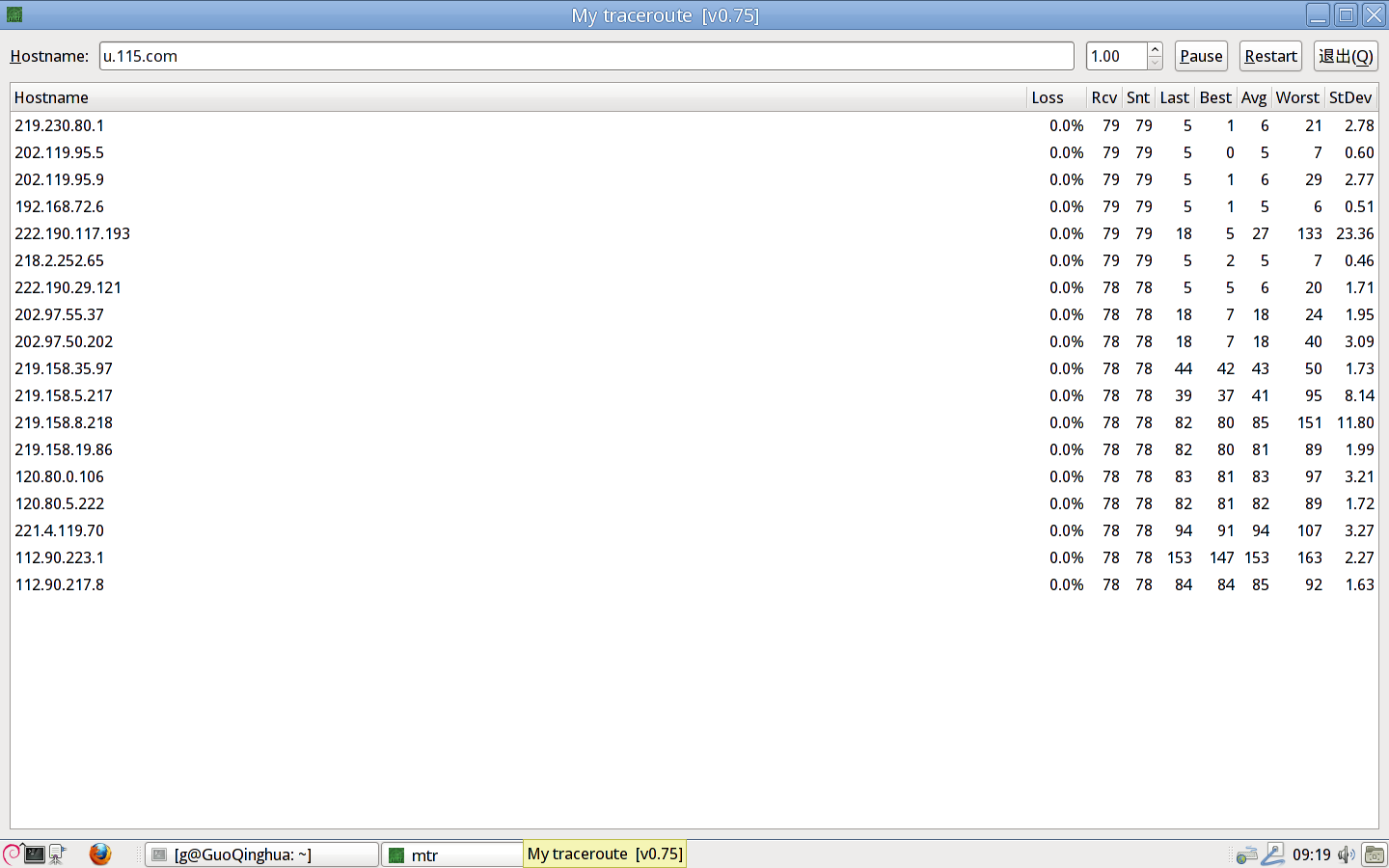

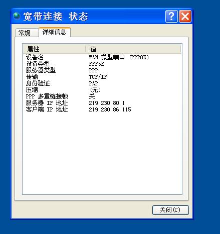

下面是配置,附件是症状截图
