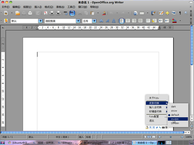

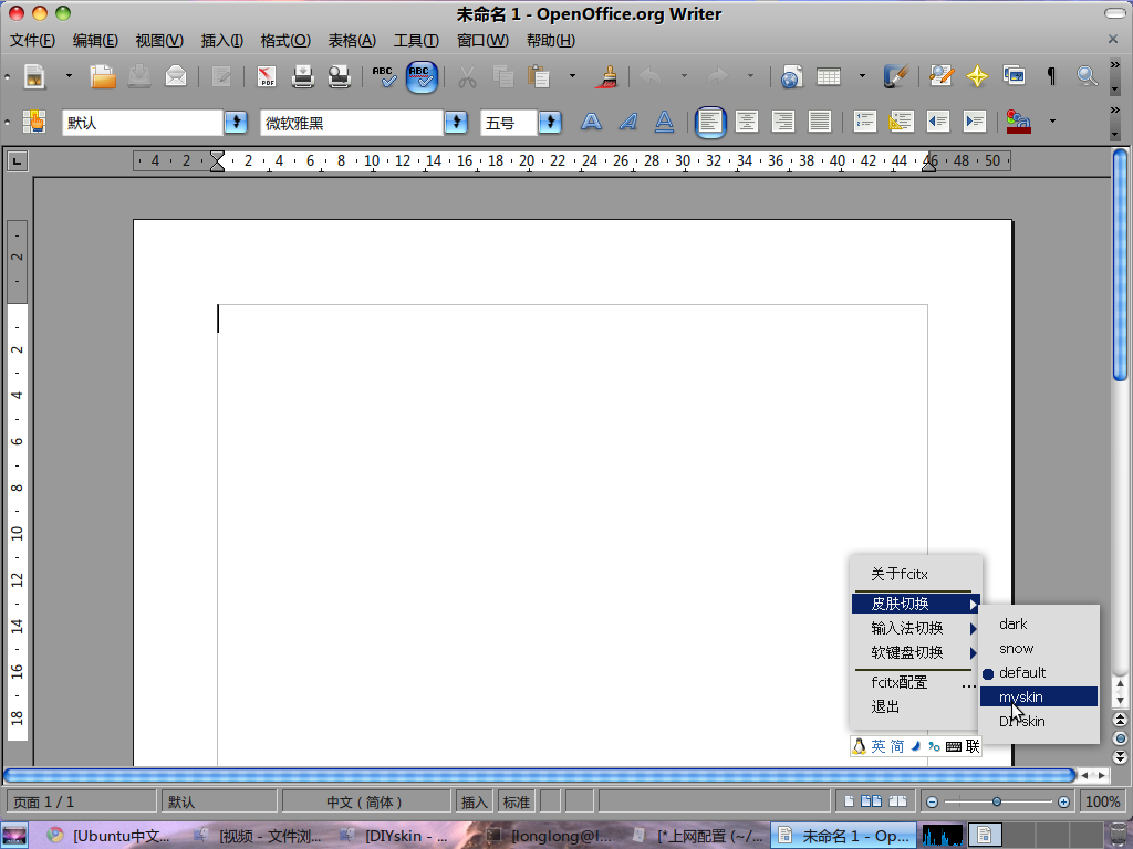

五丶好了,把没有用到的图片都删除吧。然后把这个文件夹放到/usr/share/fcixt/skin 里, :em52
对着fcitx右键,皮肤切换,就会找到我们下载的文件夹,点了它就后就出现自己DIY的皮肤了, :em07

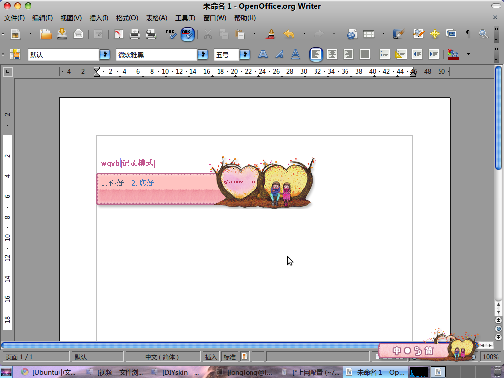

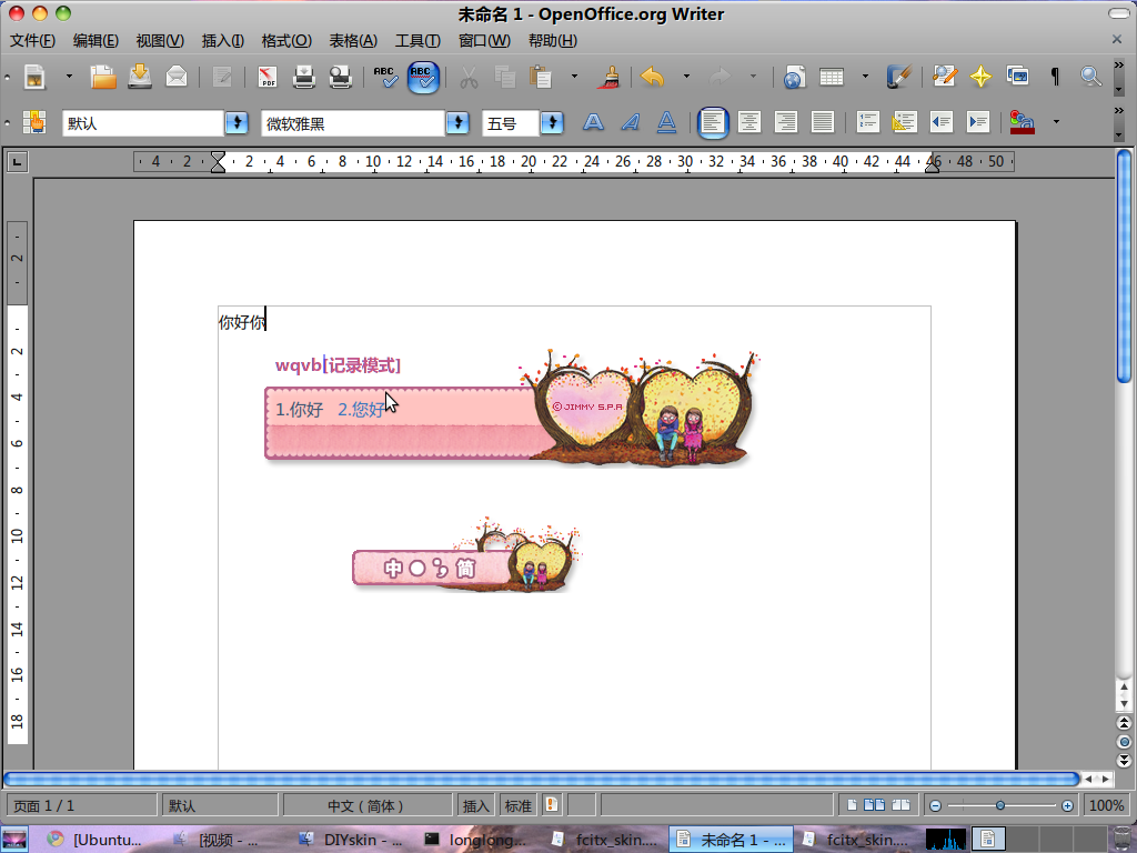

六丶当然你会发现输入时,那些字还是看得不爽,那就可以把这里改为
[skin_font]
font_size=16
font_en=微软雅黑
font_zh=微软雅黑
可以改为其它字体(必须是你自己电脑有的字体)
