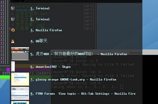

先上图,这个是我以前在F8上的截图,windowlist显示的效果很好;现在显示差多了,,缩略图和标题参差不齐;
问题: 1. windowlist如何使缩略图大小一致,且标题处于缩略图的中间位置,标题栏之间的间距也一致;
2. 如果上述行不通,能否只显示图标,不显示缩略图(当然前提是在别的地方照常可以使用缩略图)

你应该去官网找了。记得是一个脚本配合搞的。xwd截图,缩放的。
我的,是最简单的了。
Mouse 3 R A WindowList SortByClass,NoHotkeys,NoGeometry,NoCurrentDeskTitle
