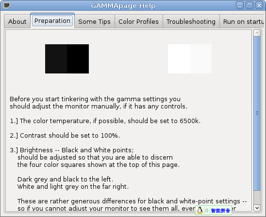

先点help.
点preparation
设置色温到6500k(基准白)
设置显示器上的对比度到100%
调节亮度使你能分辨上方四个色彩方块.
如果你不能调节到分辨它们, 甚至在调节了gamma值后也不能分辨, 那你最好的解决方法是买一个新显示器.

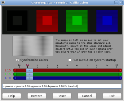

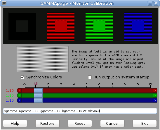

然后关闭help, 拉动拉条, 使左边的图样尽量不出现变化, 成为同一种颜色. 使Gamma值达到标准的2.2
(如果图样没有出现彩色, 只是灰色, 就不用去管上面的方块)
如果要开机时自动设置, 只需把拉条下面的命令行粘贴到~/.profile里(如果没有新建一个)
如:
xgamma -rgamma 1.10 -ggamma 1.10 -bgamma 1.10 2> /dev/null

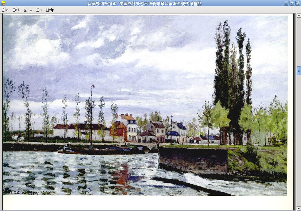

调节好色彩后, 看电影, 图片, 现场就舒服多了.
