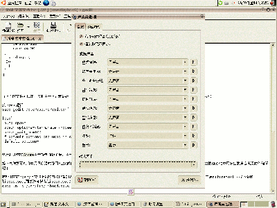

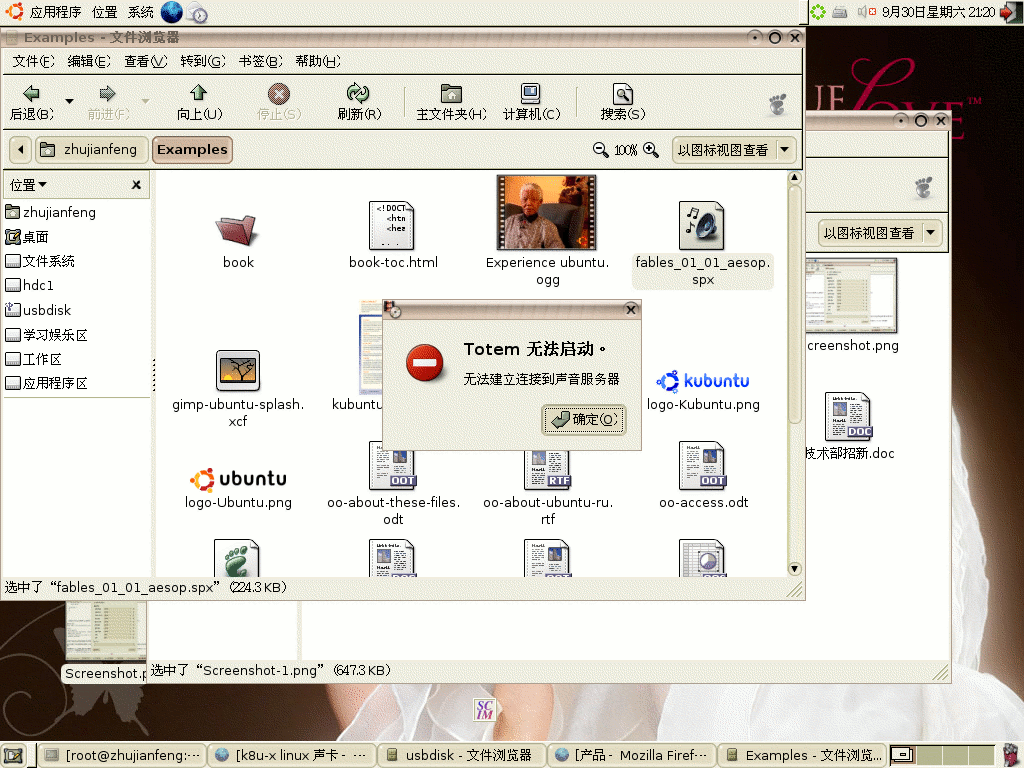

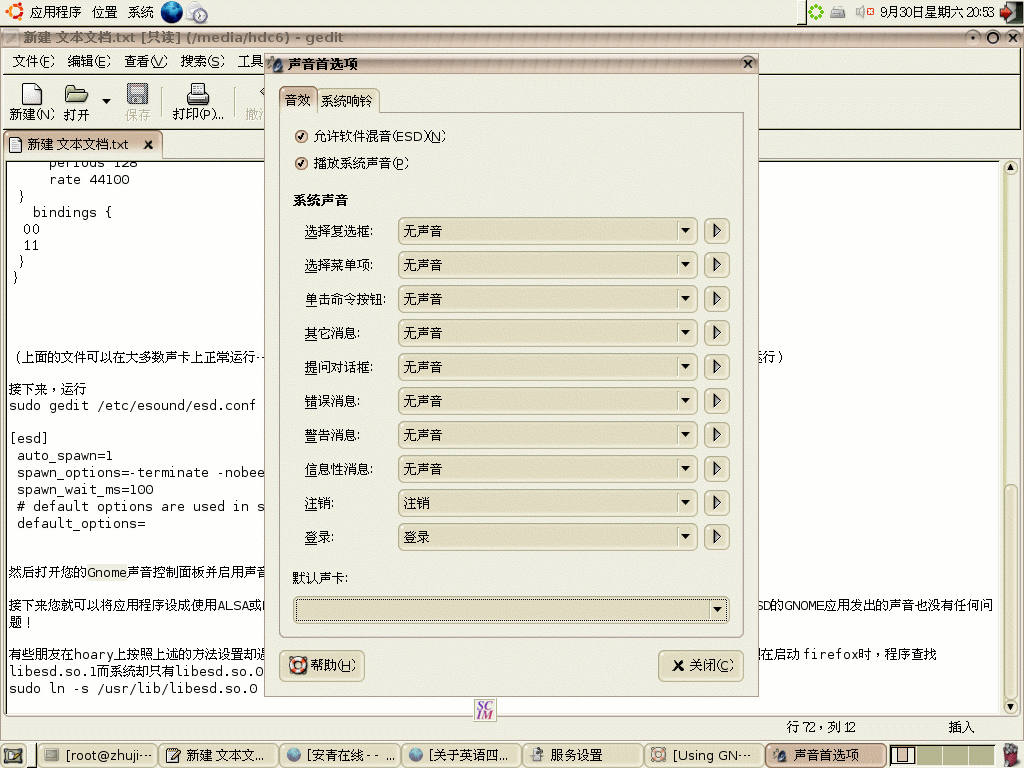

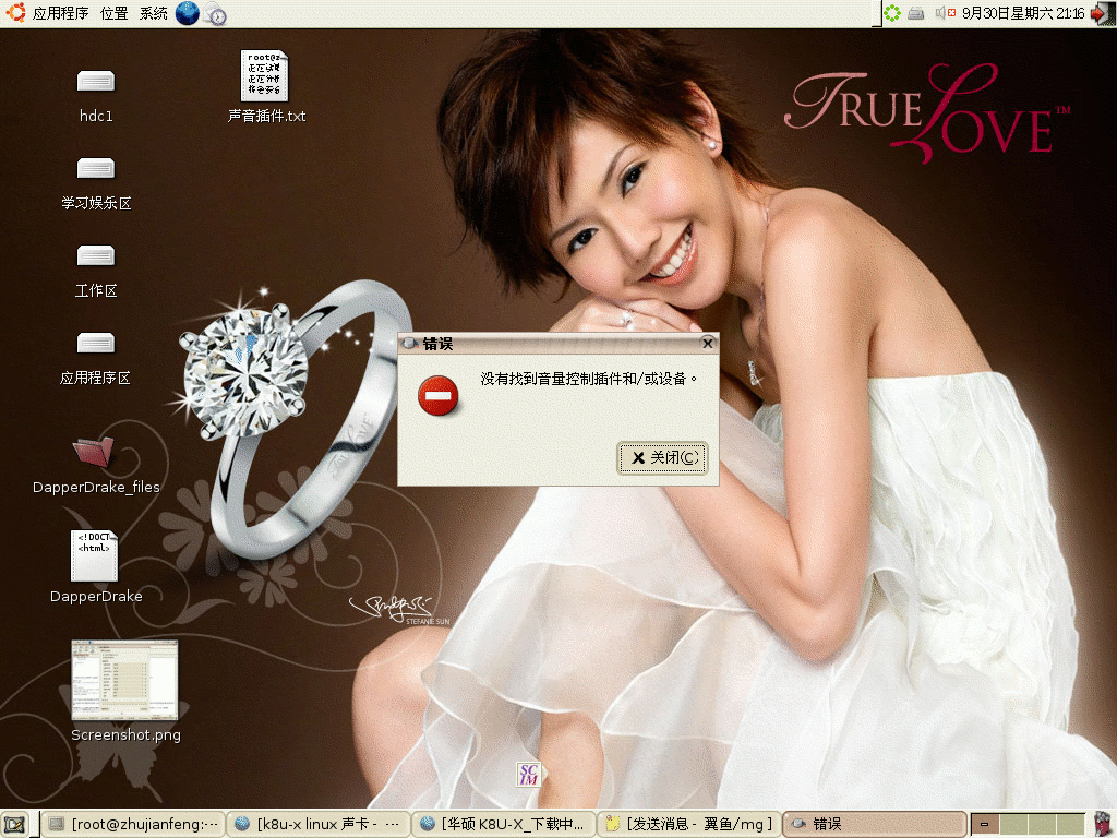

装完ubuntu后,系统不能识别声卡,具体情况见图
我找了一个方法,我照着做了
可是,没效果
我先把方法发出来
再把做的过程和结果发出来
请高手帮忙呀

然后打开您的Gnome声音控制面板并启用声音服务器,接着到多媒体系统选择控制面板,将其设成ALSA或ESD,并重启计算机。
接下来您就可以将应用程序设成使用ALSA或ESD,这样您就可以一次听到多个声音了。

结果:
