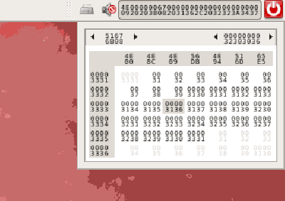

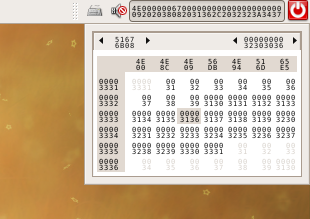

复制了一个simsun.ttc,编辑language-selector.conf 加入Simsun一行
重启动X,登录gdm输入密码时显示乱码,进入系统后发现数字全都变成乱码
