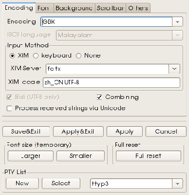

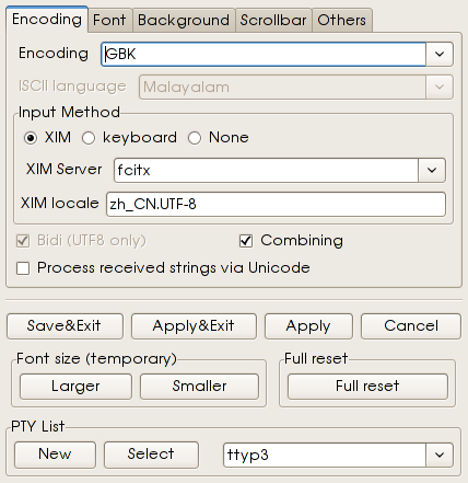

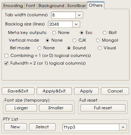

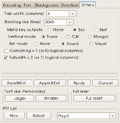

mlterm的一般配置,用图形界面配置就行,调出的快捷键是ctrl+鼠标右键。你可以设定一些编码,输入法,字体大小颜色,背景等等。如果不能设置输入法,别着急,一会可以编辑配置文件的。
图形化配置
图形化配置
这个里面注意设置Meta key为esc,这样在emacs里面就可以用alt键了,其他大部分选项不用更改。

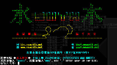

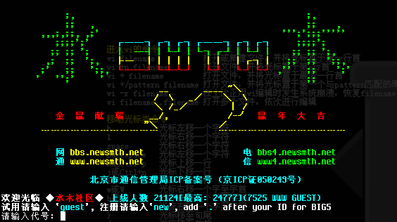

用终端上bbs是不是很爽,不过为此还要多开个screen切换字符集的话,还是有点麻烦。用mlterm就不是了,直接在选项中选中gbk编码,apply就可以了。输入就算了,反正我也是guest(其实我平时都是用一个支持gbk的rxvt-2.6.4上的)

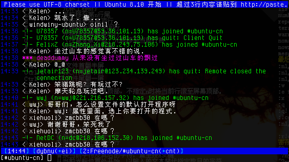

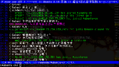

那么是不是不用deamon模式就不能享受这样的好处了呢?不是,呵呵,这个就是mlterm最大的好处了。按ctrl+f1可以在新窗口开启一个客户,而不用管是不是在deamon模式下。按ctrl+f2则是在原来的窗口上新建一个客户端。ctrl+f3,ctrl+f4则是在这些客户端中切换。无论什么情况下,都是关闭最后一个窗口的时候才关闭整个mlterm的。
