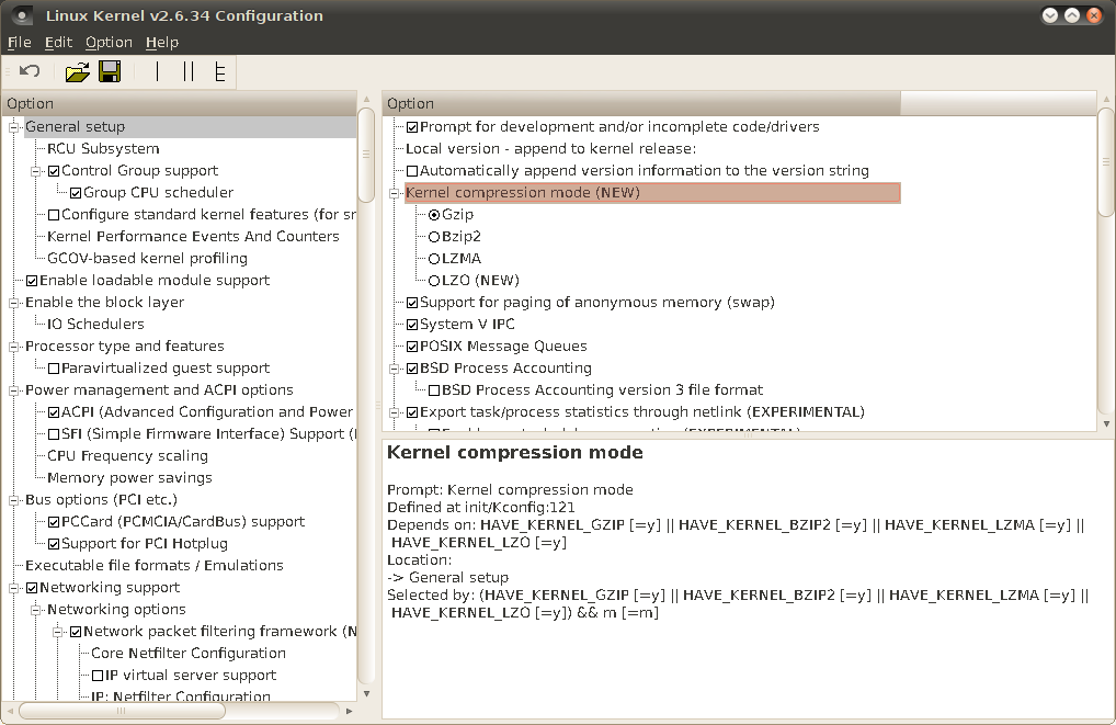

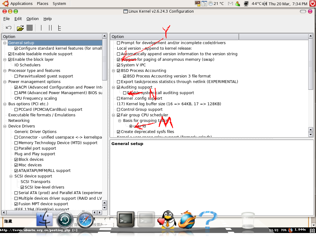

选项意义:圆中点是编译成可以随时加人的模块(以下简称M),方块中一勾是编译进入内核(以下简称Y),空就是不要(简称N)。(如下图)
1、在“General setup”里面,有几项普通用户可以放心的去掉,
分别是:POSIX Message Queues 、Cpuset Support、Create deprecated sysfs files、Kernel->user space relay support (formerly relayfs)
2、在“ Timer frequency ”里,默认是250Hz,最好选择1000Hz以提高gui响应
3、其他的具体看3楼

帖子 旺财 » 2008-03-30 16:48
选项意义:圆中点是编译成可以随时加人的模块(简称Y),方块中一勾是编译进入内核(简称M),空就是不要(简称N)。(如下图)
楼主这里看一下有没有笔误?我看过帖子说是这样:“编译进入内核”=Y “编译成模块”=M
syrano
帖子: 4313
注册时间: 2007-10-06 18:40
送出感谢: 0
接收感谢: 5 次
帖子 syrano » 2008-03-30 17:20
旺财 写了:
谢谢ls
你看的帖子中配置内核的工具是用的比较麻烦的文本界面的menuconfig,
里面“编译进入内核”显示的是“Y” ,“编译成模块”显示的是“M”,
我用的是比较方便的图形界面的xconfig
里面“编译进入内核”显示的是圆中点,“编译进入内核”显示的是方块中一勾。
