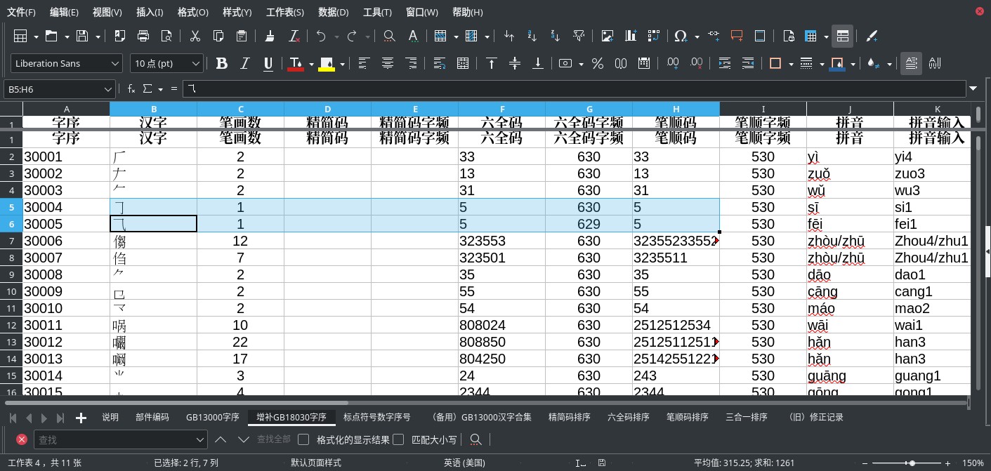

你到我的Github下载“单手笔顺输入法码表”中的“单字笔顺.ods”电子表格,
然后用LibreOffice打开看看,在“增补GB18030字序”工作表的第4行和第5行这两个字,是不是方块?
如果在这个“单字笔顺.ods”电子表格能显示,但用Rime输入Cale却显示不了,就证明了我上述假设:输入的汉字被“转码”了。
如果在电子表格也无法显示,那么就是Debian整体对noto字体的支持不够好(仅支持GB13000字符集,却不支持GB18030字符集)。

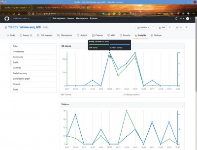

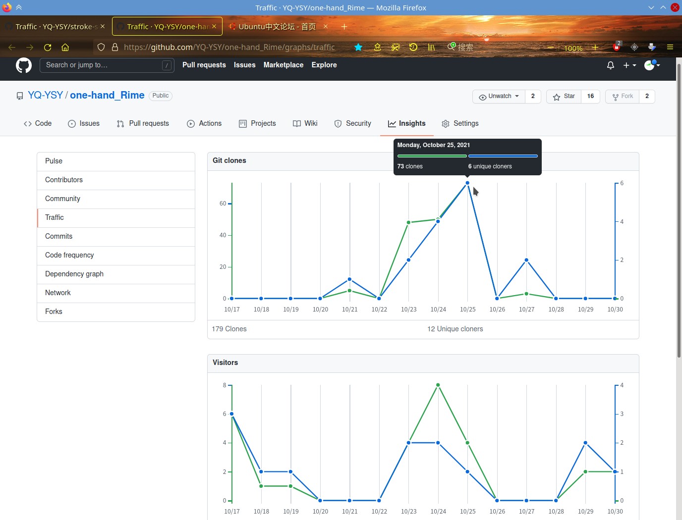

本周发生大事!
短短4天,单手笔顺输入法码表被6人或6个IP下载了 249+77+141+217= 684次
短短3天,单手笔顺输入法软件被6人或6个IP下载了 48+50+73= 171次
猜想也许是某个学校的计算机老师,布置了输入法程序相关的作业?
如果是6个班共享一个IP上网,每班40人,一天就能下载240次。

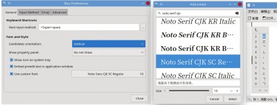

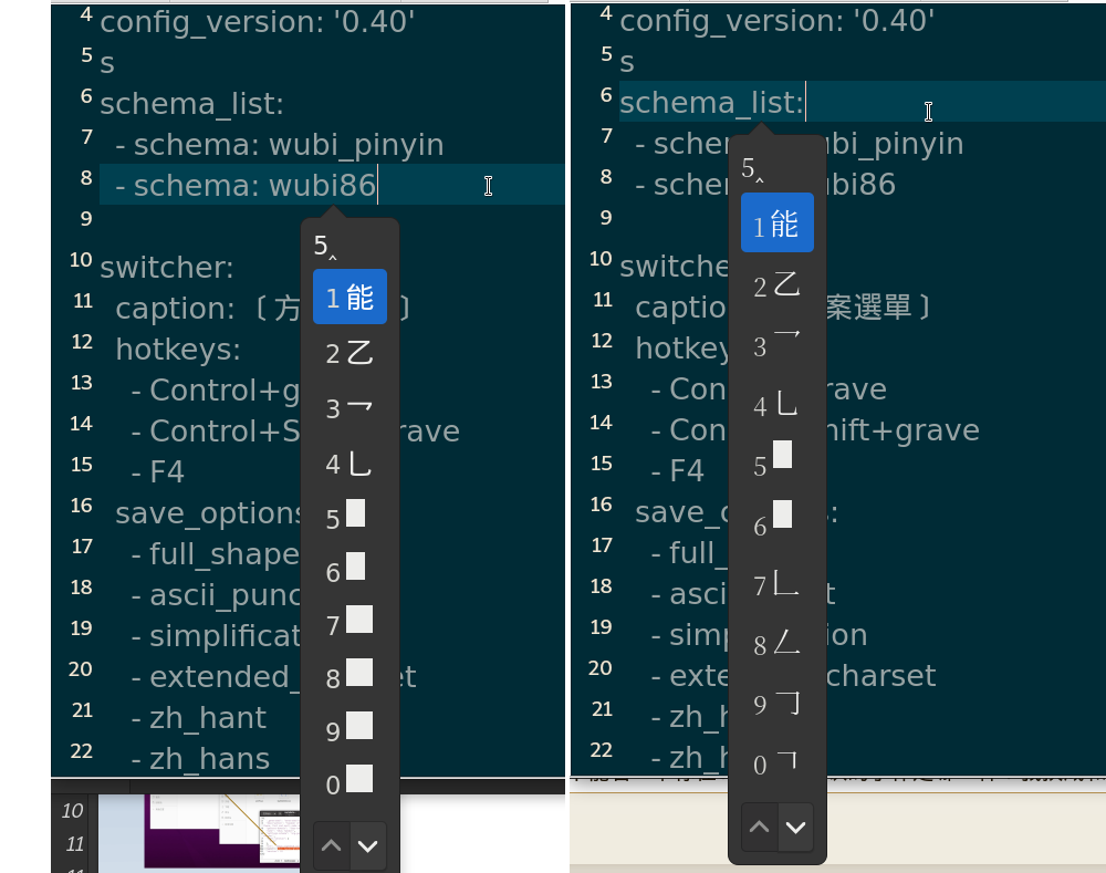

我使用ibut tweaker中的 自定义字体 功能,把字体从默认的sans regular改成noto sans serif cjk后,候选词的字体明显发生了变化,这一点在字体上差异明显。另外,我直接输入数字5,换字体之前会显示6个方块,换字体后变成显示2个方块,看来这个字体是影响方块的一个关键。
你能不能看一下你在ubuntu里默认的字体是哪一种?我换成和你一样,看能不能解决方块问题。

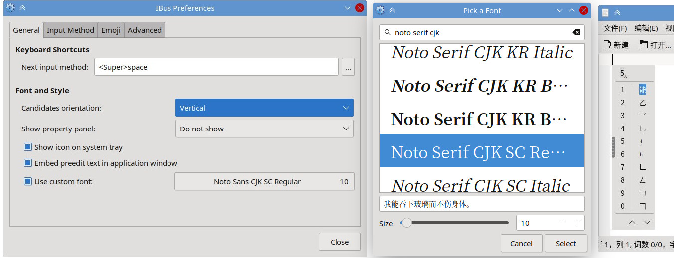

我的 UbuntuStudio 用的是 KDE 桌面,在 IBus 的设置里,字体为 noto sans cjk sc regular,
我猜你的情况是 ibus tweaker 找不到你想用的宋体,也许是字体的名称有误(如以上引用的红字标示的部分所示)。
把选用字体的名称改成 serif regular 或者 noto serif cjk sc regular (删掉sans这个单词,换成serif,不要两个放一起)试试。

我先是用的noto sans cjk sc regular进行测试,但因为看起来效果与原先的字体没什么区别,所以换成了noto serif cjk sc regular,变化看起来就非常明显。

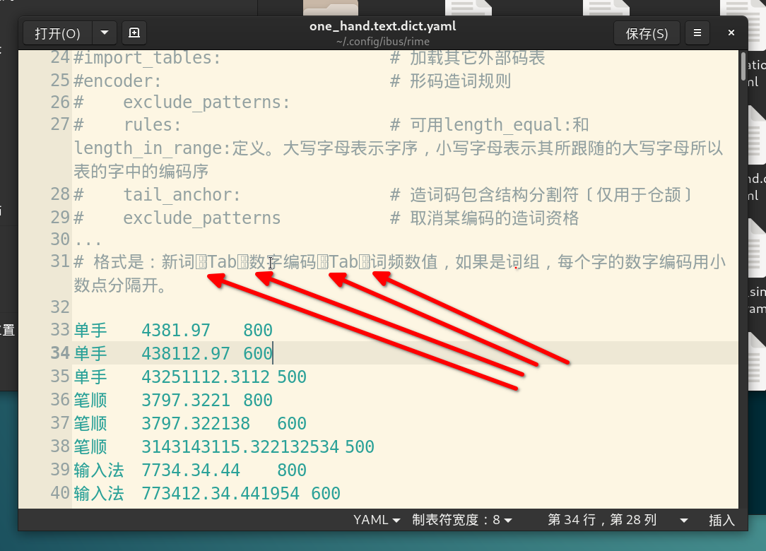

我用文本编辑器打开one_hand.text.dict.yaml,里面有的地方会显示小方块,我想这和候选词显示方块应该是一个问题,就是不清楚原因~

驿窗project 写了: 2022-02-22 18:19
yq-ysy 写了: 2022-02-22 17:46 用文本编辑器修改 one_hand.text.dict.yaml 文件,把你不想要的汉字的编码那一行删除,在Rime里重新布署即可。
另外,这样删除的话,我是不是得不吃不喝删上一个星期?
不用删一个星期,只用删1~5你不想用的笔画就行了,也就那几十行而已。单独的0和6~9没有笔画。
其他生僻汉字无法显示的方框,一般都是笔画很多的汉字,而且我都把它的字频排在最后,平时很难出现,也很少见,不用管它。

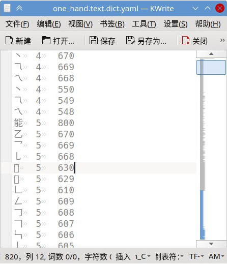

不同的软件,有不同的默认字体调用方法,我用文本编辑器Kwrite打开也是有小方块,用Writer打开就没有方块。
而且你图示的那一行“(全角)单书名号”,我这里文本编辑器Kwrite显示正常。如下所示:
# 格式是:新词〈Tab〉数字编码〈Tab〉词频数值,如果是词组,每个字的数字编码用小数点分隔开。
打开文本编辑器Kwrite的设置,可以看到它的默认字体是Hack,但是我把默认的字体Hack改为 Nano sans 或 Nano serif,也依然显示有小方块。
以前在xfce桌面我用文本编辑器gedit编辑,显示就正常,所有汉字和笔画都能显示。——由此可见,字体的选择不是唯一因素,应该还有其他原因。
