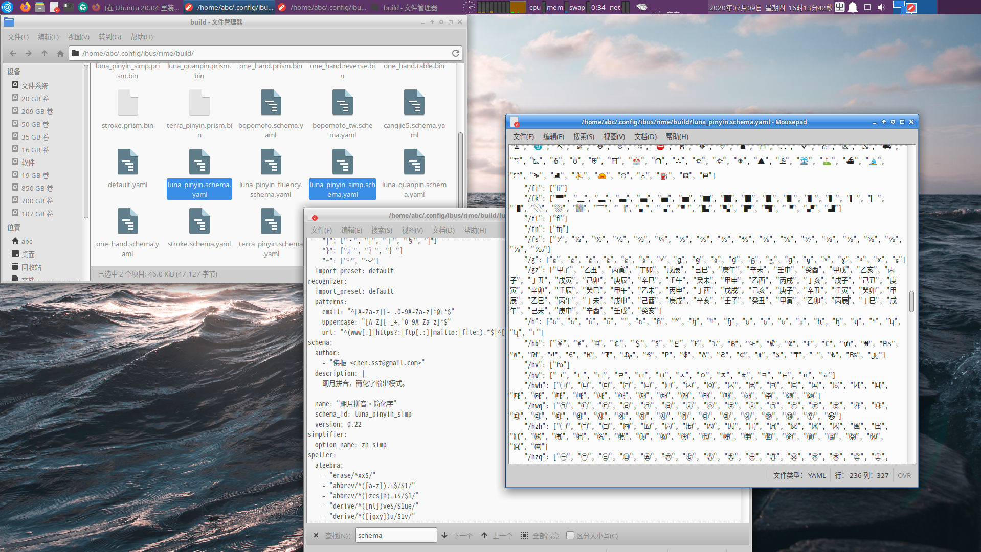

打开用户目录下的 ~/.config/ibus/rime/build/ 文件夹,里面有 luna_pinyin.schema.yaml 和 luna_pinyin_simp.schema.yaml 两个文件。
打开一比较就明白了,你想要的东西都在 luna_pinyin.schema.yaml 文件里,包括60干支,也包括了64卦, luna_pinyin_simp.schema.yaml 文件里就没有。
剩下的事情就简单了。复制粘贴之前,记得先做一下繁简转换。用办公软件或网上的在线繁简转换网站都可以。当然,也可以顺手修改快捷键。

yq-ysy 写了: 2020-07-09 16:12打开用户目录下的 ~/.config/ibus/rime/build/ 文件夹,里面有 luna_pinyin.schema.yaml 和 luna_pinyin_simp.schema.yaml 两个文件。
这个我最早就提到过,luna_pinyin.schema.yaml 的版本是0.24, luna_pinyin_simp.schema.yaml 的版本则还在 0.22。为什么简体输入方案开发较慢?目前暂时的解决方式乃是把相异之处用 luna_pinyin_simp.schema.custom.yaml 的方式补(patch)进去。 我相信一定有其他人在使用 ibus-rime,是否有人 “已经” 这么做了?有没有后遗症?这是原先我想知道的。

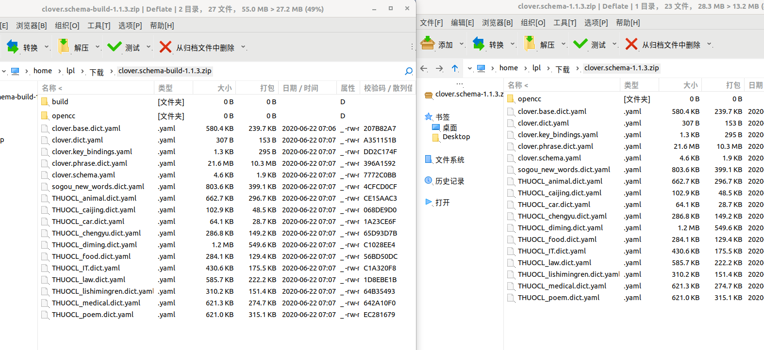

帖子 百草谷居士 » 2020-07-16 9:01
他的build版似乎也是要解压到 .../ibus/rime文件夹下,里面有一个单独的build文件夹。
左边是build压缩包,右边是不带build的。我就是把build压缩包解压到 ~/.config/ibus/rime 文件夹下了。
作者提供了两个压缩包,但是没有说明,两个压缩包有什么区别,分别有什么作用
Mint 22 / Xubuntu 24.04

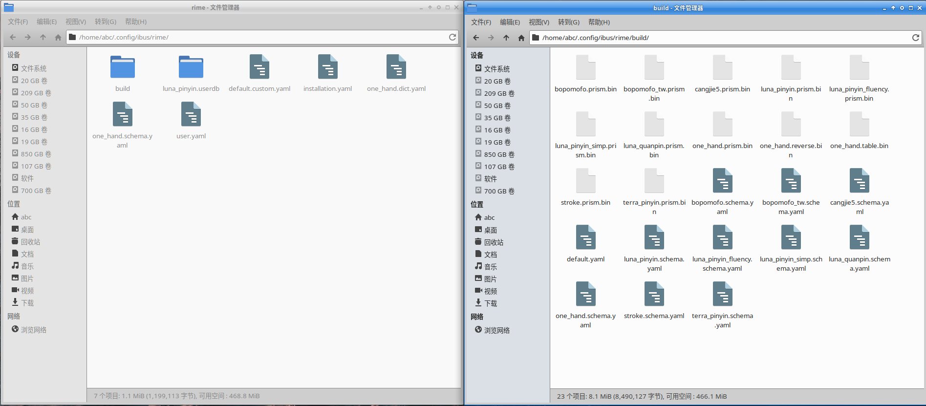

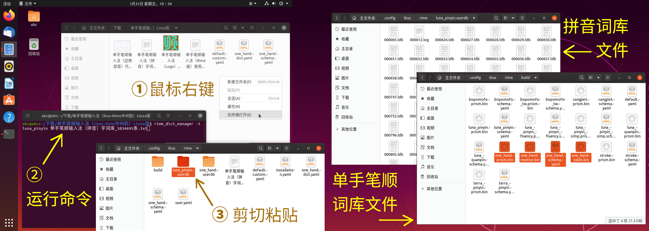

如图所示:以我的“单手笔顺输入法”为例,
只需把 schema(配置文件)和 dict(词库文件)复制到 ~/.config/ibus/rime 文件夹下,
在 default(默认定制文件)里添加新增的输入法名称,最后鼠标点击系统托盘的Rime标志,选择“部署”就可以完成安装。
如果词库比较大的话,点击“部署”之后,要等待好几分钟才能完成。
完成后,可以在 ~/.config/ibus/rime/build/ 文件夹下看到,为新的输入法生成了好几个新的 bin 文件,大的有几G(显然是词库)。
所以作者提供了 build 文件下载,也许是想让用户省去“部署”等待几分钟的过程。
把下载的“四叶草build版”里面 build 文件夹中的 bin 文件复制到你自己的 ~/.config/ibus/rime/build/ 目录下,马上就可以用了。
另:build 文件夹里也有一个与输入法同样的 schema(配置文件),但不要修改它,因为它是自动生成的,会被覆盖。
如果你修改了~/.config/ibus/rime 文件夹下你的输入法 schema 配置文件,点击“部署”之后,build 文件夹里的同名 schema 文件就会自动更新被同步修改。
—— Rime 的文档没说到这些,是我在做我的“单手笔顺输入法”时,自己摸索总结的经验。
