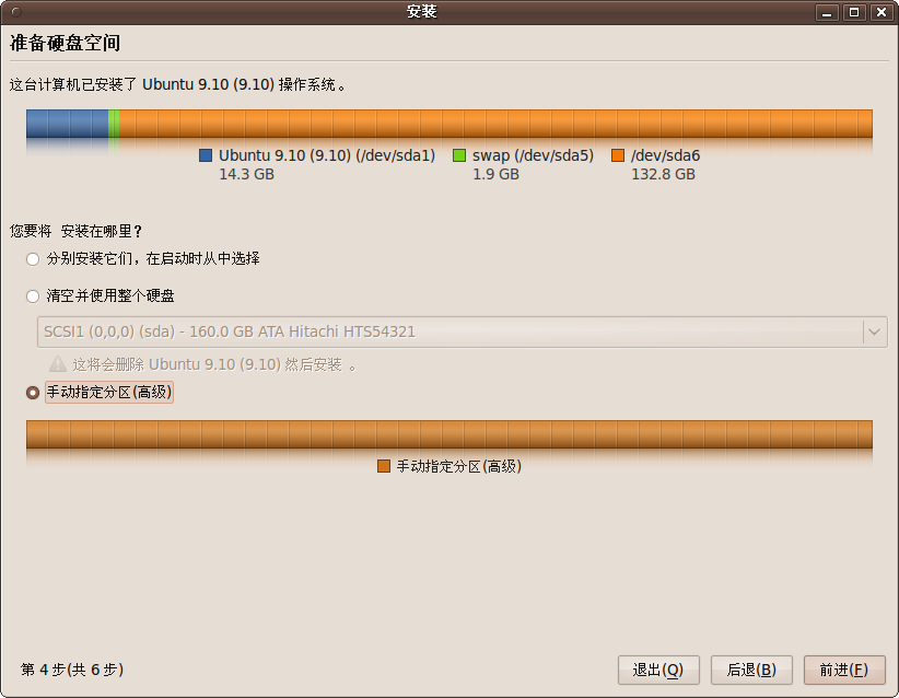

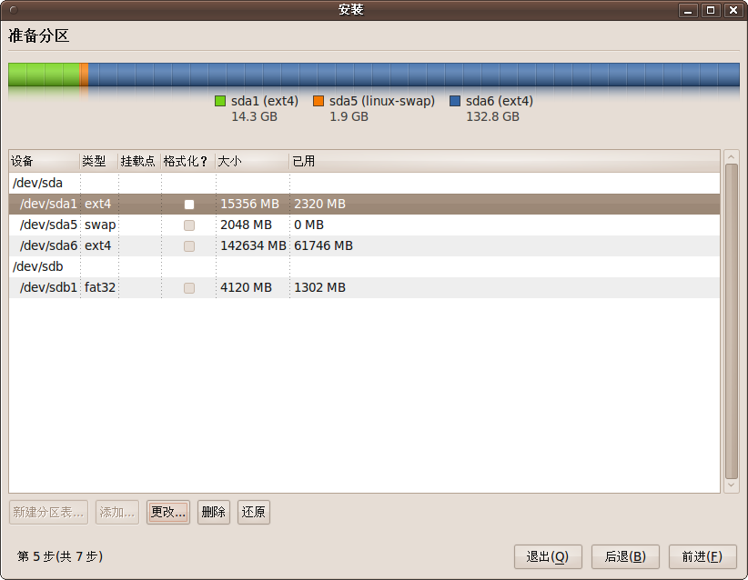

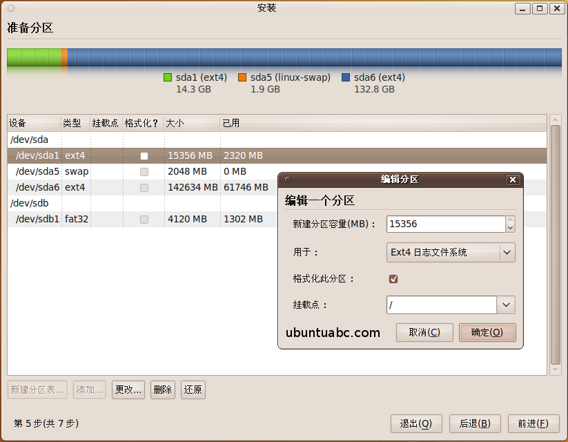

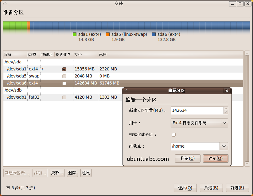

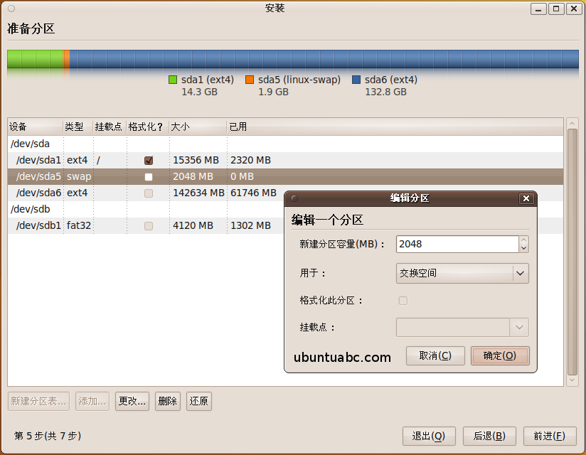

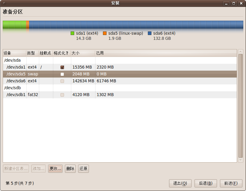

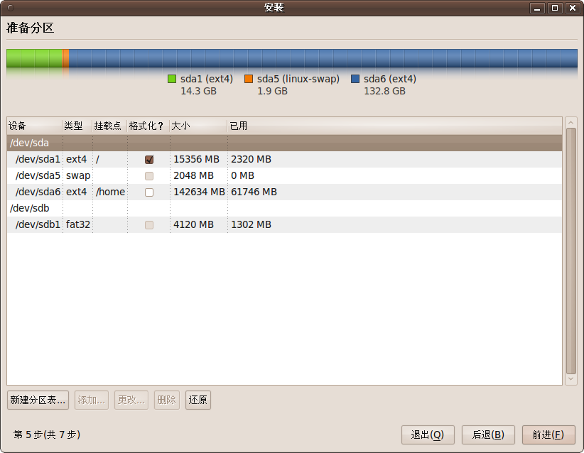

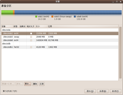

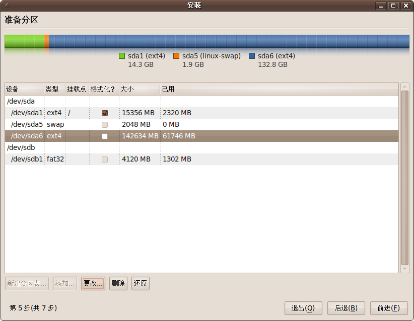

重点在“预备硬盘空间”,也就是分区这步。选择“手动指定分区(高级)”。 根据分区大小判断,“/dev/sda1”是原来的“/”分区。选择“/dev/sda1”,点“更改...”按钮。 不要改变原来的分区容量;在“用于”右边的下拉列表选择分区格式“Ext4日志文件系统”;选中“格式化此分区”;“挂载点”选“/”;然后点“确定”。 “/dev/sda5”是原来的swap分区。选择“/dev/sda5”,点“更改...”按钮。 不要改变原来的分区容量;选择用于“交换空间”。格式化和挂载点不用选。 “/dev/sda6”是原来的“/home”分区。选择“/dev/sda6”,点“更改...”按钮。 不要改变原来的分区容量;原来是什么文件系统,现在还是选什么文件系统!不要选择“格式化此分区”!挂载点选择“/home”。 检查一下,注意看“/home”后面没有勾选格式化,使用的文件系统(类型)也跟原来一样。然后点“前进”。 后面的步骤也是跟常规安装一样,按屏幕提示操作即可。要注意的地方是:

原来ext3 现在ext4 不会无损转换的吗?不要改变原来的分区容量;原来是什么文件系统,现在还是选什么文件系统!不要选择“格式化此分区”!挂载点选择“/home”。
我的就这样悲剧了

我没试过“无损转换”,安全第一。建议先备份文件,转换后再拷回去。JXHOW 写了:原来ext3 现在ext4 不会无损转换的吗?不要改变原来的分区容量;原来是什么文件系统,现在还是选什么文件系统!不要选择“格式化此分区”!挂载点选择“/home”。
我的就这样悲剧了
