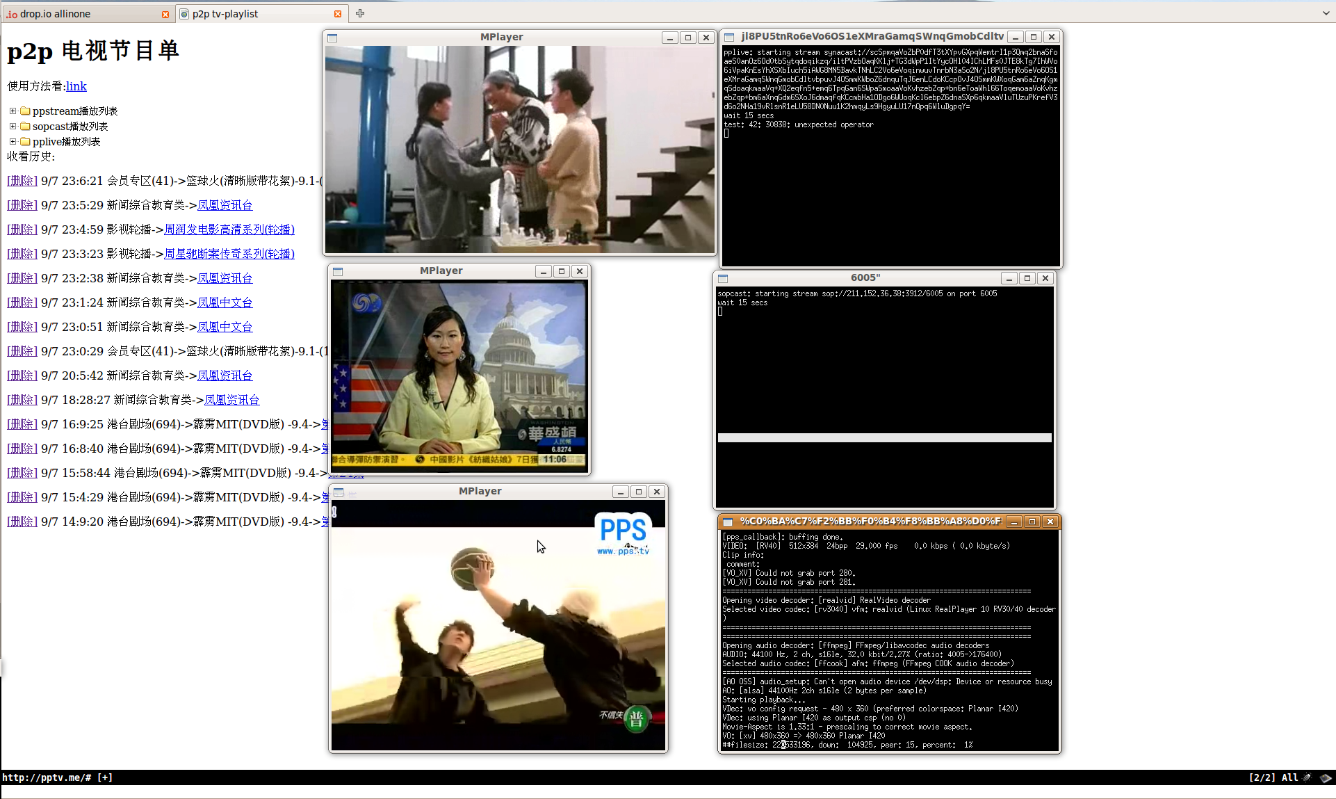

简单介绍
http://forum.ubuntu.com.cn/viewtopic.php?f=74&t=224584 我发了一个看网络电视的节目单.
里面包含了ppstream,sopcast,pplive的节目单.
可是,收看节目的软件并不统一,让大家感到疑惑或者不方便.我就收集了一下论坛的资源.
写了几个script. 现在用一个script(mypps)就可以播放所有的p2p电视. 调用了外部播放器mplayer(可以改成vlc),
实现使用最小的资源来看电视,省电,环保. pplive和sopcast的script是根据chick发的帖子改写的(http://ubuntuforums.org/showthread.php?t=828779),
它维护背后数据交换dameon和流播放mplayer的进程,让他们同时存在或同时消失. ppstream的script是用了pythonnist编译的code(viewtopic.php?f=74&t=224041)
这个script还有一个好处就是不用root 权限,不用安装(出了安装一些需要的lib).32位,64位机器都能跑.
上图,我同时开了ppstream,sopcast,pplive

waitpid(-1, pplive: starting stream "synacast://scSpmqaVoZbP0dfT3tXYpvHHqamizazL1Z2dnKmWnaTOmq+SqNHQn6OeptKeyqycoaiioqniltPVzbObpaCgj+TG3dWpHi8oKUBIkTAQKWodFUYLJ1cvO5+foqChm7ESOy7MIyuNMWocUznfHyoZIDlgmaqdmaidq9LNzOHQ392mmqaYo5bY2N2ioZ6dl6eToaqko66L29+p3trV5KqbmKyWnqGhnqSdnqKfo66VoKCn3trV5KqbmKiXoJ6dn6uToaSam62fqKCcmbHa1ODgo6WUoqCel6eWop6emaSWoKSmoaaVoKvhzebZqp+bm6ednqadl6yToaWgo66VoKCn3trV5KqbmKyWnqGhnqSdnqKjo66VoKCn3trV5KqbmKiXoZ6emaqToqSdl66Wqqicmaag5NPc3bCUn6adl6eapZ6kl6idqqicoaaLydXY1eXcwNHTzr/JraGlopzV5K2cj7nG5NHY2N2u1K2gnqk="
wait 15 secs
pplive: mplayer failed to start
pplive 有这个问题,其他完美。。 :em01

yaska 写了:
waitpid(-1, pplive: starting stream "synacast://scSpmqaVoZbP0dfT3tXYpvHHqamizazL1Z2dnKmWnaTOmq+SqNHQn6OeptKeyqycoaiioqniltPVzbObpaCgj+TG3dWpHi8oKUBIkTAQKWodFUYLJ1cvO5+foqChm7ESOy7MIyuNMWocUznfHyoZIDlgmaqdmaidq9LNzOHQ392mmqaYo5bY2N2ioZ6dl6eToaqko66L29+p3trV5"
wait 15 secs
这个是pplive的问题, 不是所有的pplive资源能够播放.
