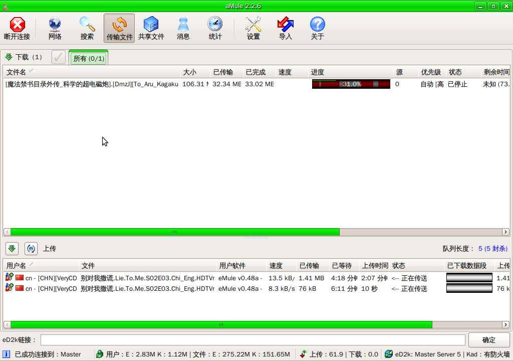

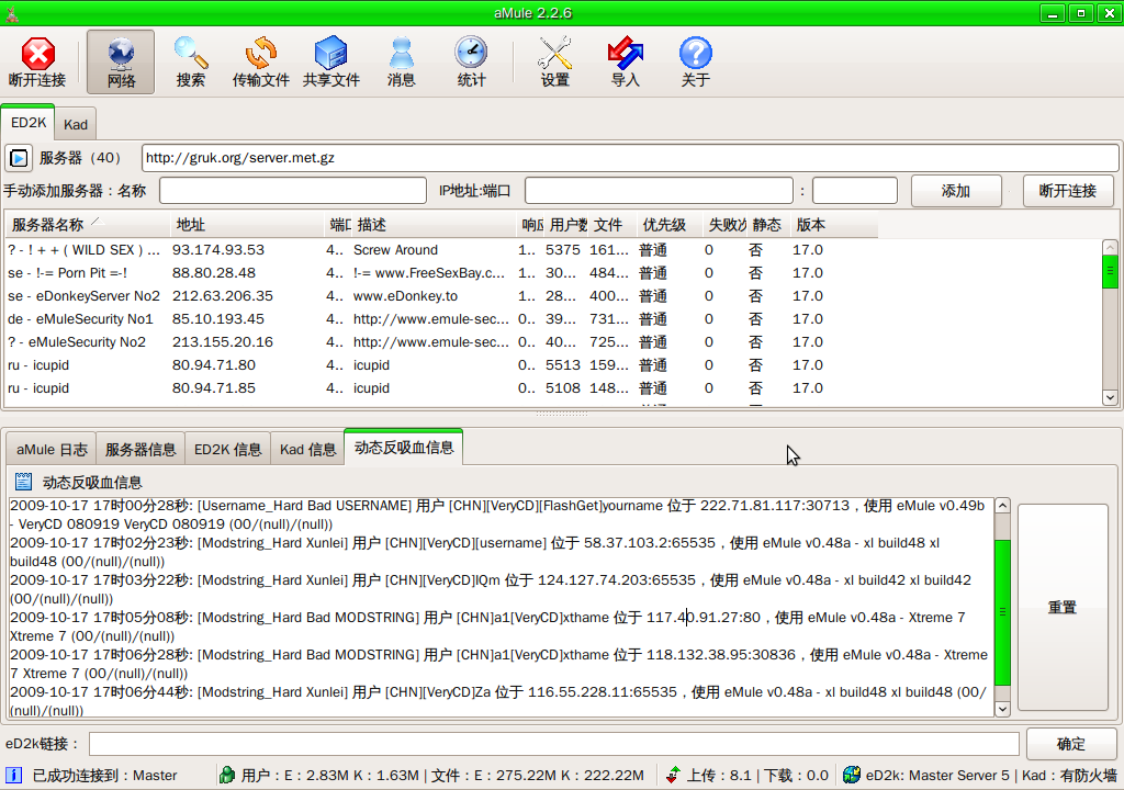

注意看右边稍靠下的蓝字
注意看右边稍靠下的蓝字
