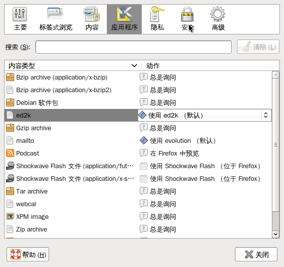

calvin81
帖子: 22
注册时间: 2008-10-24 22:06
送出感谢: 0
接收感谢: 0
Re: 安装了amule,但不用使用阿
帖子 calvin81 » 2008-11-06 21:32
我搞了两个小时了,就是不行!
你看在firefox的首选项里已经默认那个了,还是没办法自动添加到amule里
神阿,帮帮我,虽然现在单个文件下载没什么,以后要是想下个整季的电视剧就要惨了 :em19

daf3707
帖子: 12696
注册时间: 2007-06-13 15:57
来自: 在他乡
送出感谢: 51 次
接收感谢: 85 次
Re: 安装了amule,但不用使用阿
帖子 daf3707 » 2008-11-06 21:58
安装amule时,把推荐的包装上
就是有一个amule
还有一个amule-t……的
network.protocol-handler.app.ed2k的值不对,这个 /usr/bin/ed2k.amule目录里根本没有
应该是/usr/bin/ed2k吧
