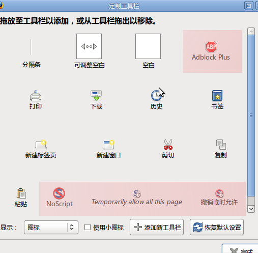

发现 Tab Mix Plus 与 Firefox 有冲突
帖子 firev » 2008-11-04 20:41
Ubuntu 8.10,Firefox 3.03,Tab Mix Plus 0.3.7.3
在 firefox 一旦重新启动,自定义的工具栏就恢复成默认设置,
并发现“定制工具栏”窗口中缺少一些图标,这些图标都是一些附加组件的快捷功能图标。
先前并没有想到是TMP所致,在google/baidu/各论坛找了很久,试过一些别人的经验,
比如删除~/.mozilla/以完全恢复firefox初始设置、在about:config中修改可能有关的项目、修改firefox可能
有关的各项设置,但均无济于事,
昨天怀疑可能是附加组件而不是firefox本身的原因,经过一一测试,检查到TMP的时候,终于发现:
禁用TMP后,自定义的工具栏再不会自动恢复成默认设置、缺失的图标也出现了;
启用或重装TMP后,复发。
尽管这个组件已经用了很久,很多功能也是我需要而别的组件没有提供的,忍痛割爱,禁用了。
在本论坛尚未搜索到反应同样情况的,其他去过的几个论坛也是,难道是我这里的个别现象??
如果有其他朋友也遇到过这情况但未找到肇事者。。。希望这贴有点帮助。。。
如果有高手另有其他更合理的解释,请告诉我改正,谢谢。
ps,暂时我用 Tab Kit 0.4.3 代替 TMP 部分功能。。

firev
帖子: 11
注册时间: 2008-08-05 18:30
送出感谢: 0
接收感谢: 0
Re: 发现 Tab Mix Plus 与 Firefox 有冲突
帖子 firev » 2008-11-04 20:53
“定制工具栏”窗口,缺失的图标是 noscript/adblockplus以及TMP自己的,
连~/.mozilla都删除过,“恢复默认设置”理所当然是试了不止一次。

帖子 firev » 2008-11-04 21:17
红色区域那几个图标,
另外我记得TMP(Tab Mix Plus)自己也会在“定制工具栏“中添加一个图标的
若启用TMP,它自己的图标都消失。。。
