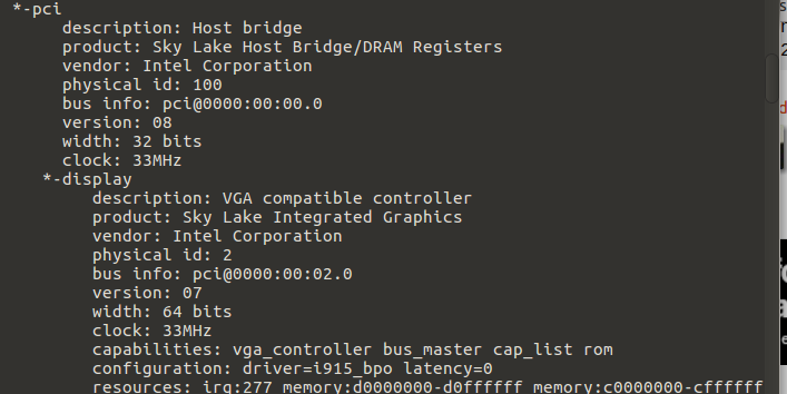

i915_bpo driver在UbuntuMate 16.04.1里也有,请见附图:
不过如前所述,Linix 4.4 核心里的i915_bpo driver没有3D加速功能。这个问题可以解决,但结果可能跟VirtualBox会不相容。(即: 不要理会error message.)
