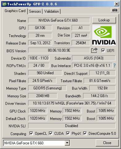

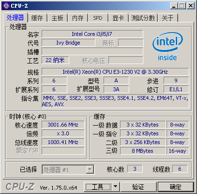

如图是虚拟机的检测结果:

qemu-system-x86_64 -enable-kvm -m 6144 -cpu host,kvm=off \
-smp 6,sockets=1,cores=3,threads=2 \

1.关于nvidia gtx600 系列的efi问题
nvidia gtx600系列部分不支持efi,但有官方的工具可以通过刷bios来支持uefi启动,不过该工具支持的主板很少
另外一个工具是微星的,据说支持所有品牌,在华硕gtx660上测试成功,但不保证其他型号
工具:
vgabiosuefi.zip
(393.12 KiB) 已下载 259 次
(注意:这可能会摧毁你的显卡!!!!!!!!!!!!)
