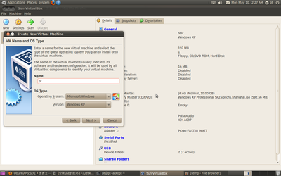

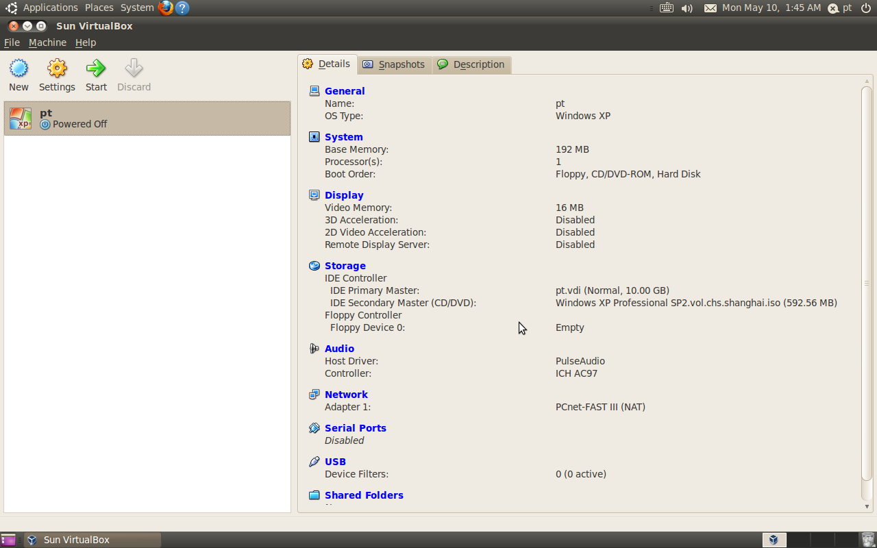

三、安装xp

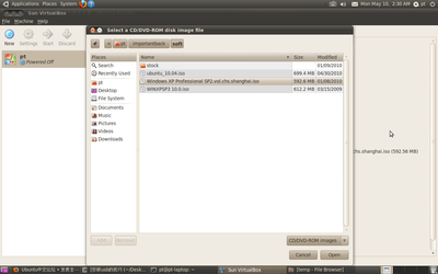

1、下载一个xp镜像文件,最好使用上海市政府版本。

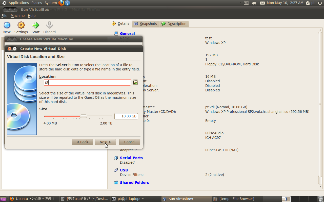

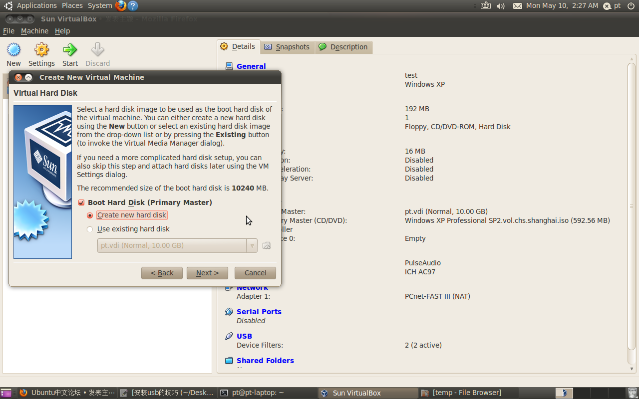

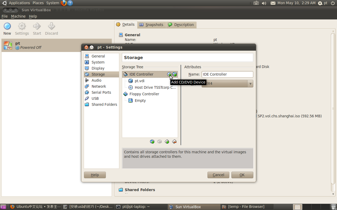

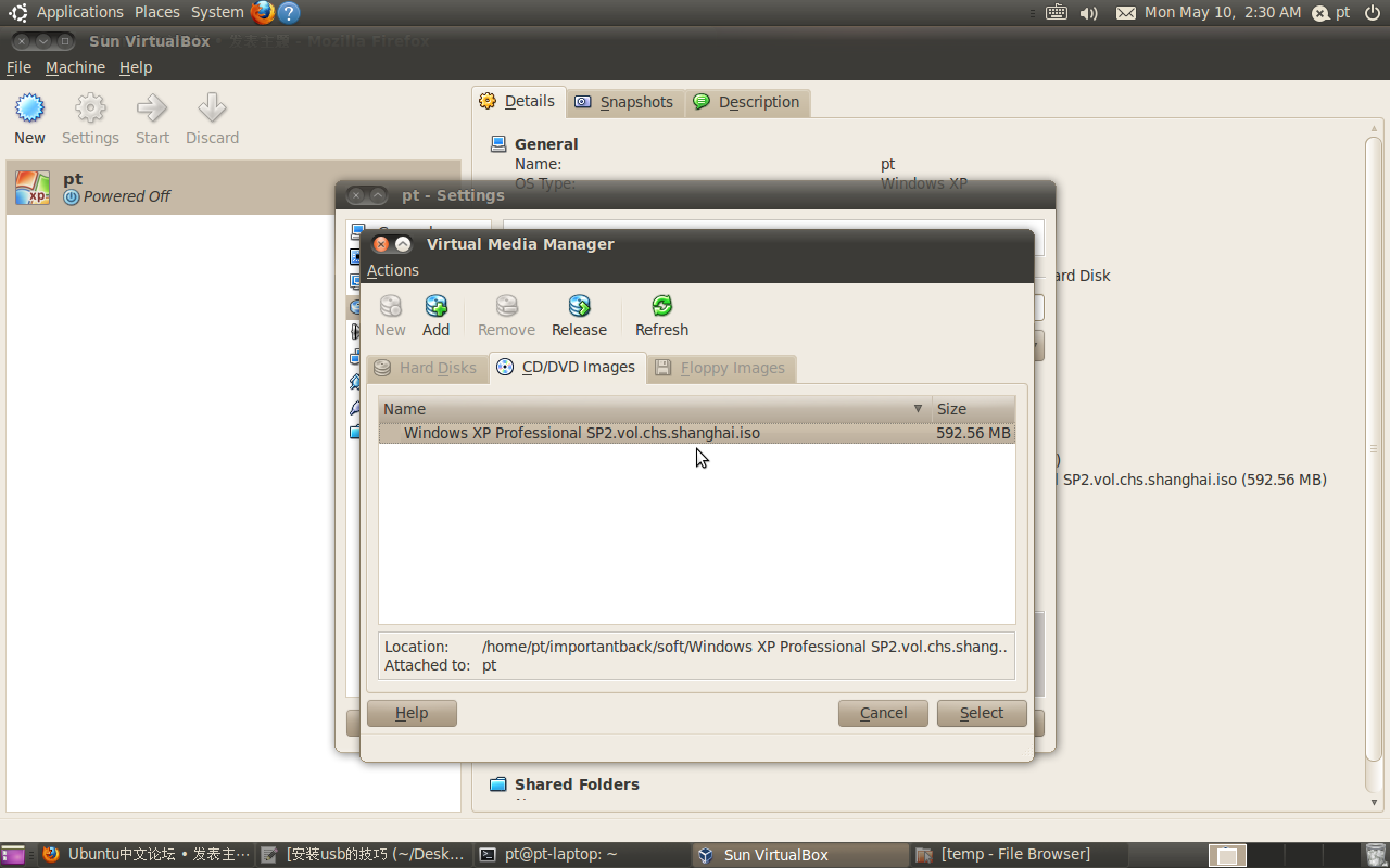

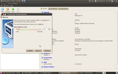

2、设置虚拟硬盘
3、添加cd镜像,点击staet,开始安装xp
参见附件xp1到xp9,注意添加虚拟硬盘的步骤不可少,否则在安装xp时,出现找不到硬盘的现象。

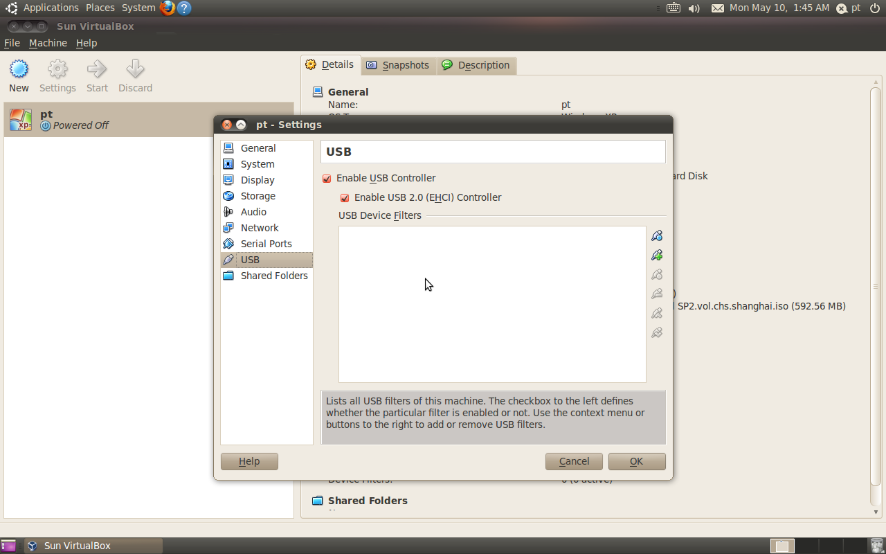

5.进入virtualbox设置usb

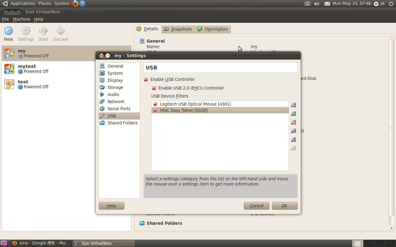

请重新关闭系统,将您的网银usb硬件设备插到usb口,重新启动电脑。 一定要将您的网银usb硬件设备插到usb口后,再启动电脑。
1)启动virtualbox
上述步骤完成后,可以启动virtualbox了,参见附件start.
2)网络的配置

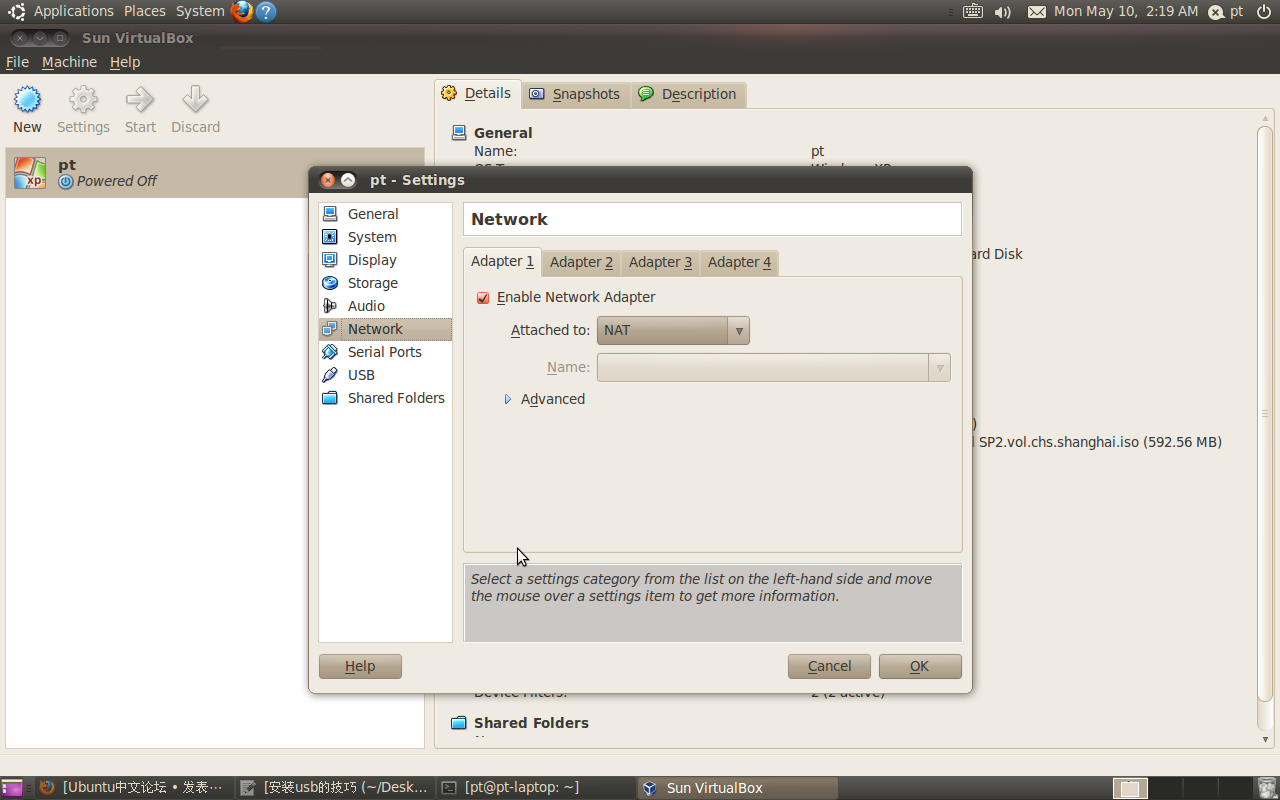

在virtualbox选择 nat,参见附件nat

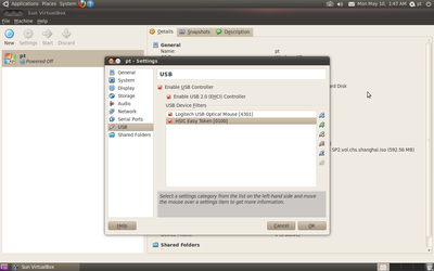

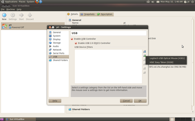

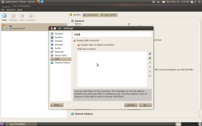

3)设置usb

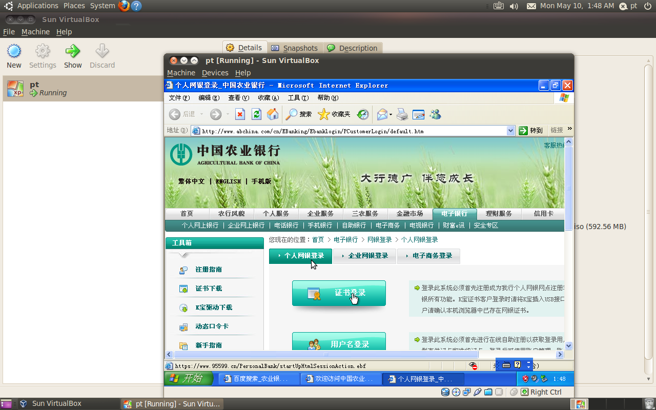

此时可以可见两个usb设备,usb鼠标,usb网银硬件,分别添加他们,参见附件usb1\usb2\usb3\usb4.

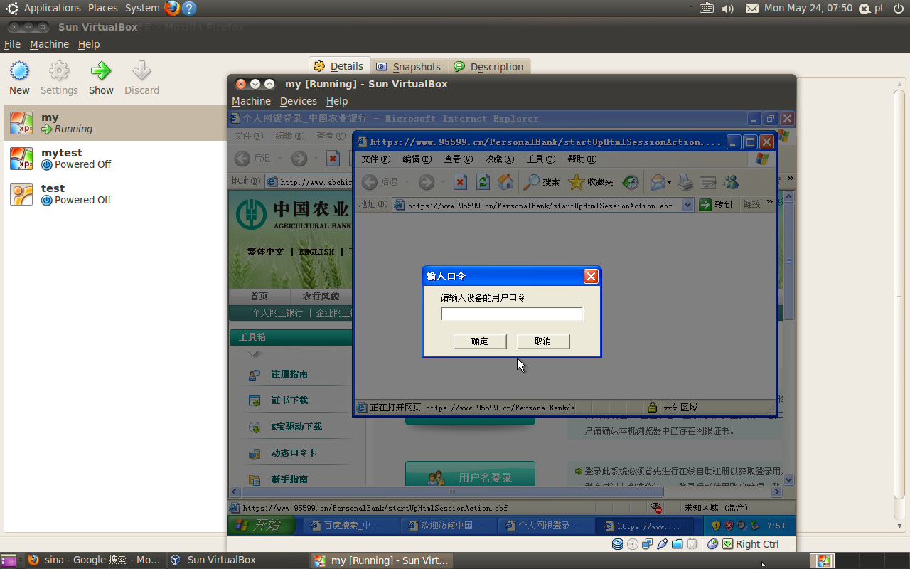

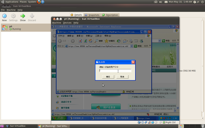

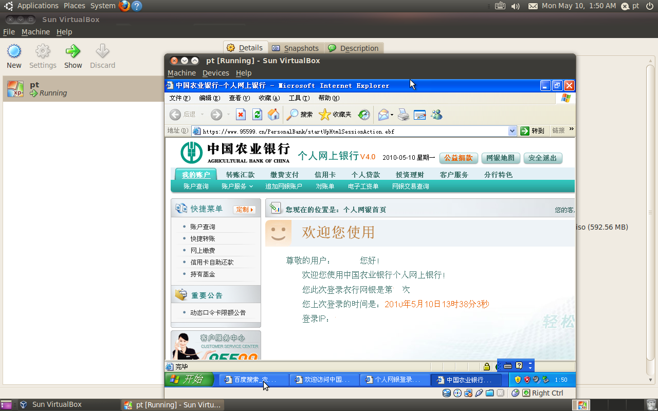

4)点击start,进入虚拟的xp,用浏览器登陆中国农业银行,可以使用一切功能,参见附件usb5-usb7
3)设置usb

第二个就是你的usb设备,就是你的网银usb设备,你已经成功一大半了,系统已经识别出来了,你把鼠标移动到第二个
chicony electronics co,ltd ckf8135
鼠标右键,选定即可。
第一个是你的usb鼠标。

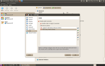

有两个要点,需要掌握,

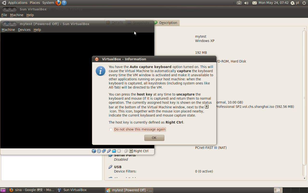

1、使用虚拟机时,让虚拟机捕获鼠标,按下ctrl键盘,鼠标被虚拟机捕获,再次按下ctrl键盘,鼠标被虚拟机释放。
2、安装好virtualbox后,别打开你的xp,在virtuablbox下面的setting(设置)中,进行操作,记住,请插上你的usb设备,从你提供的截图看,系统已经识别出来了,你的问题可能出在鼠标上,请让虚拟机捕获你的鼠标(按下ctrl键),虚拟机捕获鼠标后,点击鼠标右键,选择你的第二项,让系统添加上。
然后开启xp,进入网络环境,可以使用网络银行了。
从此,你可以放弃微软了,建议在家里使用开源软件,由于微软的文件格式已经成为商业应用标准,公司里面不太可能放弃微软,但是家庭应用可以放弃微软了,实在需要微软,就用虚拟机跑跑。
为了更加清晰,我再次贴几个图。
