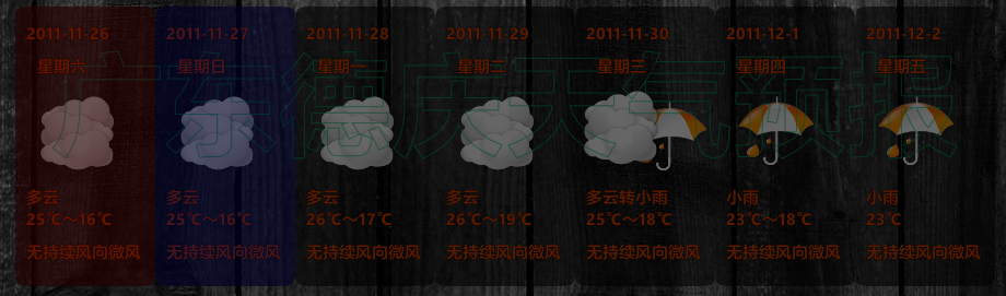

python版本的cairo-weather~~~
5#有新版本中国天气 http://www.weather.com.cn 的天气预报,更新比较及时,不过只有五天
5#有gnome3适用版,不用habak了,这个源都没有了,别的WM自己找自己的 WM设置壁纸的命令改一下就可以用了
#38有python3版本的
1.python是蛮简单易学的,哈哈,google出来的程序
2.感谢ee的大力指点,坚持bs ee和ee神器的主旋律不动摇,哈哈
3.程序蛮乱的,变量名没有什么规范,结构化也不是很好
4.gnome参照ee的设置让habak管理桌面,gnome 3 和 kde4估计暂时无法实现,可以考虑和壁纸合成然后更新壁纸,不过暂时还没有能够实现
5.立体字凑合弄了一下,不什么样,农历就不打算实现了,读ee生成的农历文本由于格式不是太规范问题以及本人能力问题不弄了,网上有python的万年历农历程序,不过还是不做了,没有什么大用
===>>>>>>>>>>>>>>>>>>>>>>>>>>>欢迎测试
附件解压到一个目录,./cairo-weather.py就可以了,然后修改脚本里面的png_dir , 你想知道的地名的网址 还有你的壁纸的目录,主要就是这三个地方
1.需要自己修改的地方,一个是天气预报的地址,自己去 http://qq.ip138.com/weather/,点击自己的家或者最近的地方的链接,然后复制 地址栏链接 比如: http://qq.ip138.com/weather/neimenggu/D ... MingAn.htm ,然后把htm的后缀改成wml
2.png_dir 是指定天气图标目录的,这样可以图标放~/.cairo-weather/ 然后cairo-weather.py放系统的$PATH下面
3.然后在最后一行自己改壁纸的路径和文件名
天气图标如有不显示请报告我添加,其实就是去 http://qq.ip138.com/weather/找对应的图标转成png,改一下名字就可以了
小小添加阴影效果,白色或者亮色的可能看不清楚的话自行调节颜色和对比度了~
2011-11-26 更新:取得信息包含星期,出现错误,已更正~~~请下载新版本
#38有python3版本的

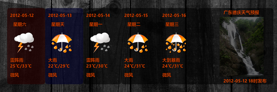

2012年5月9日,最近改用gnome3,又修改了一下,可以在gnome3下面使用的,前面两个由于habak基本源都没有了,所以仅供参考了,安装老版本的也可以,不过wm不管壁纸才可以,想de可能就没有,先从gnome3开始突破吧
不过由于合成图片了,所以只要有设置壁纸命令,任何WM都是可以用的,至于分辨率啦什么的,请自行看源码修改适合自己的,我的是1366x768的笔记本
ps:已更改变量集中在程序前面,并有说明如何更改~,谢谢yelee~

Re: python版本的cairo-weather~~~
啥地方。咋是内蒙古?
把复杂的地方都去掉了啊。颜色,农历,双图标,阴影,自动尺寸等。
缩放参数,没意义,图片会不协调,我都去掉了。
看来自己有能力自我进步/自我毁灭了。
看来自己有能力自我进步/自我毁灭了。
