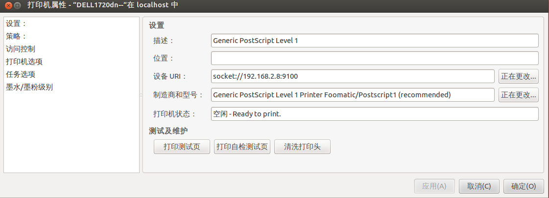

办公室使用一部Dell 1720dn的打印机多年,这是一台网络打印机,使用网口直接连接网络。使用
很方便。但是我的UBT一直无法安装成功。新安装12.04LTS后,再次试验,成功了!
经过共享给大家。

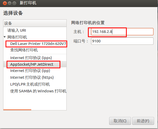

1.在系统设置/打印里,点击网络打印机,系统可以自行搜到此打印机。
左面选appsocket,右面再次输入IP地址。

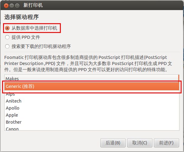

2.前进后,如图选Generc,这是关键一步,不要去品牌区寻找,因为你在品牌菜单里,不一定找到想要机型的驱动!

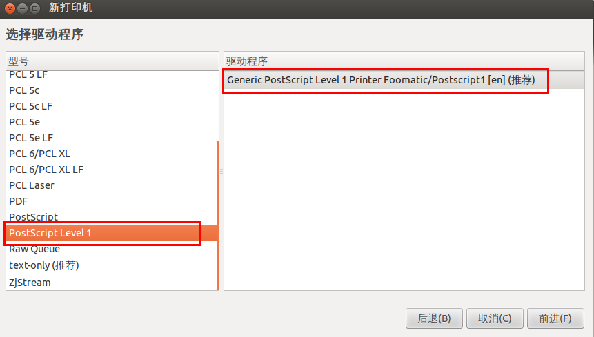

3.前进后,左面选Postcript Level1,右面选唯一的一项。

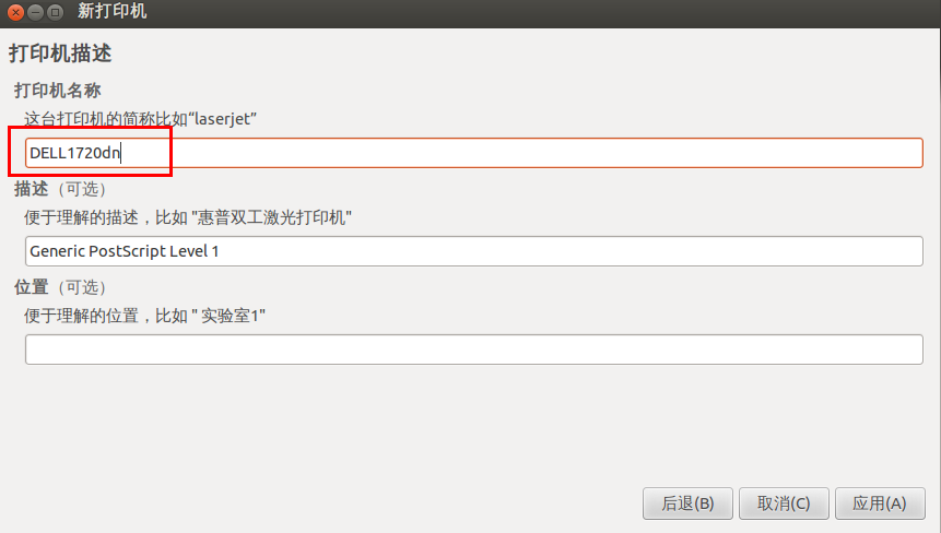

4.前进后,打印机描述可以自行编写。
5.前进后就可以打印测试页了。测试页OK,是一个UBT的图像。
6.最后可以确定了。
各位可以试试此法! :em02 :em02
以前我即使下载了相关的驱动,也编译安装成功,但是一直无法把打印机安装成功。
