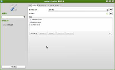

我的显示器在Linux显示为未知,看来和显示器驱动关系不太大。看了你的问题后我想问你:你是否安装了Compiz,有时候Compiz Fusion的设置为打开立方体特效后使得Linux内核的显示模块不知道在多大的范围内绘图,解决方法是建议安装CCSM设置工具,找到常规选项-显示设置【Display Setting】选项卡,在输出下方点击新建命令,将自己笔记本显示屏的分辨率和显示器的最佳分辨率添加进设置,如图,我的上网本液晶屏是1024x600分辨率,我的外接显示器是1920x1080分辨率,所以我在设置中用了图中的设置,请参考自己的显示器分辨率后修改设置。
CCSM常规设置
CCSM常规设置
